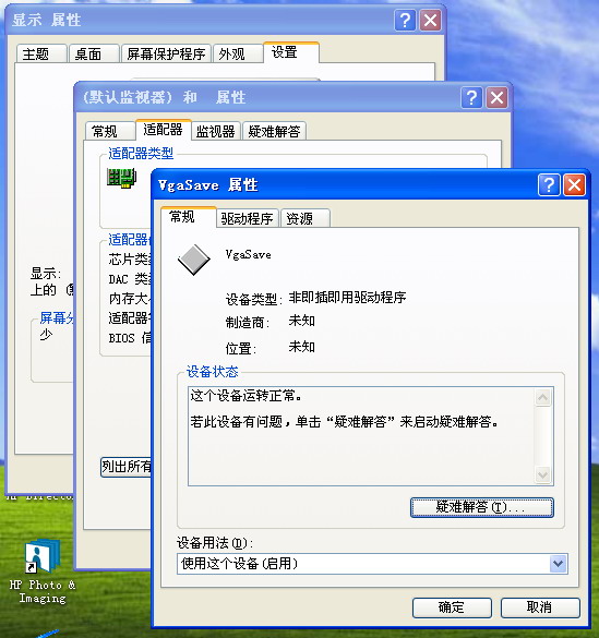

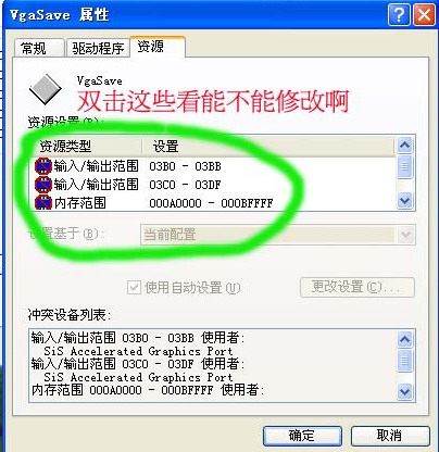

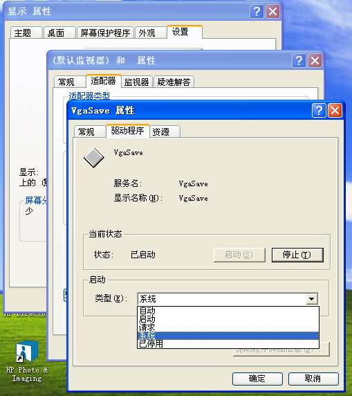

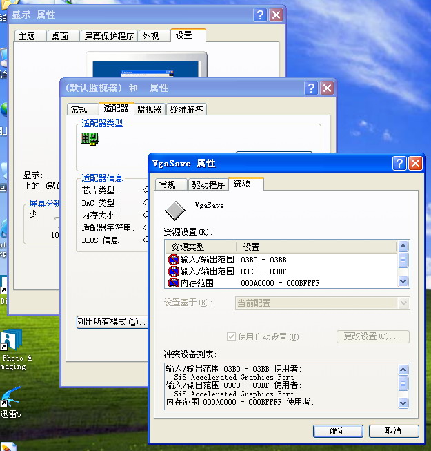

近日,帮人修理电脑,发现硬盘损坏,更换硬盘并且更换了内存(原来的内存太小了)。更换完后安装系统,发现没有显卡属性和显示器属性(下面有图),原来这台机器是惠普品牌机,集成显卡和网卡。那么就安装主板驱动吧,结果发现安装完以后依然是没有显卡属性和显示器属性。主板驱动是在惠普官方网站下载的,型号绝对正确。主板BIOS的设置是默认的设置。
我就奇怪了,从来没见过啊!!那就换一张安装盘重新安装系统试试,结果依然如此!百思不得其解。
大家给分析分析,第一,是否是硬件资源有冲突呢?如果是我该怎么做呢?第二是否有其他硬件的损坏呢?比如主板?第三,还有什么其它问题,该怎么做呢?
下面是我在那台机子上截的图:
附件: 24389120071021211005.jpg
飘飘飘飘任逍遥 - 2007-10-21 21:21:00
a
附件: 24389120071021211036.jpg

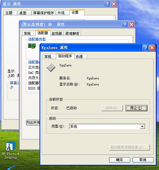

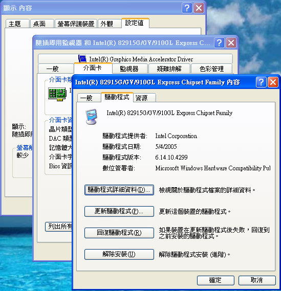

飘飘飘飘任逍遥 - 2007-10-21 21:22:00
这个界面的出现完全出乎我的预料!没见过啊!
附件: 24389120071021211116.jpg

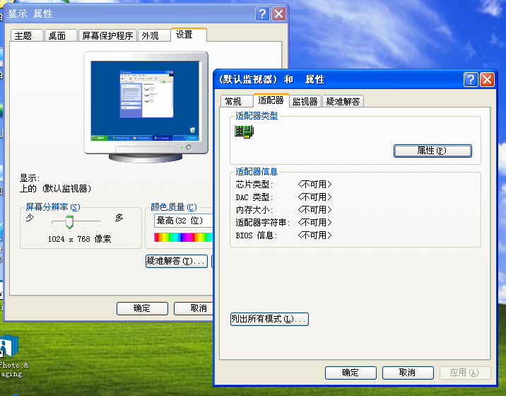

a
附件: 24389120071021211136.jpg
虽然显卡属性和显示器属性没有,但是在系统属性里,却可以看出有一部分内存分配给了显卡(内存是512M,在系统属性里显示为448M),你说这不是怪事么?
附件: 24389120071021211151.jpg

但是你只说安装主板驱动啊,却没说有没有装显卡驱动
飘飘飘飘任逍遥 - 2007-10-21 23:05:00
【終生學習的贴子】但是你只说安装主板驱动啊,却没说有没有装显卡驱动
安过显卡驱动,根本无法安装,提示说没有找到硬件驱动程序(大概意思)。你说怪不怪,明明我安装的就是显卡驱动啊。

看了图片确实是提示了冲突,而且是集成SIS显卡。
记得在WIN98的时候有冲突的话,可以就在你图4里的 输入/输出范围 等有冲突的项目,双击一下,然后修改成其他端口就行了,双击的时候有其他相应的端口给你选择的。
飘飘飘飘任逍遥 - 2007-10-22 13:32:00
【終生學習的贴子】
你说的我知道啊!可现在以上这些东西不能在Windows XP下修改呀,该怎么办呢?在BIOS里面么???是哪一项呢????我现在真是一头雾水啊!!!!!!!!

显示器,键盘,鼠标这些都是必须的吧?别的,没有哇。还去掉什么硬件??(网卡、显卡、声卡都是集成的,插槽上只有一个过去用的解调器,也曾把它拔了,还是那样啊)

好象XP不能像WIN98那样直接修改。。不过不防试试看,因为我没试过在XP里冲突能不能在那里直接修改。
顺便问一问,你装系统的时候是用GHOST光盘还是不是GHOST的光盘啊?
显卡通常会与主板常生冲突的,不防也把主板驱动也卸载掉看看,还有设备管理器里有个查看里的“显示隐藏设备”打上勾,看里面的“非即插即用”有什么问号和感叹号,有的话写载掉。
附件: 35062220071022152849.jpg

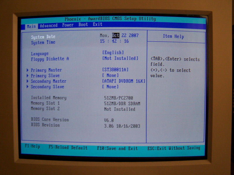

谢谢你的回复。我那台机子的BIOS里面Advanced栏目下好像没有PCIConfiguration这个栏目,相关的内容我也不认得!说明书也没有。你等等吧,等我花点时间把它的BIOS界面及相关内容给拍摄下来你看看吧。唉,真烦人呐,头都大了。

用的是惠普OEM版XP SP2,也用过XP原版安装试过,甚至早期版本俄罗斯破解版本也用过,出现的故障是始终如一!!
另外,在XP里面不能修改资源。我试过了。

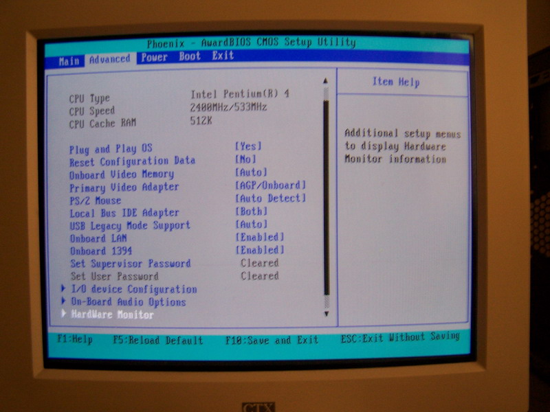

BIOS设置图。最后一张不清楚。那张是关于退出保存或者不保存以及恢复默认设置选项的。
附件: 24389120071022161234.jpg

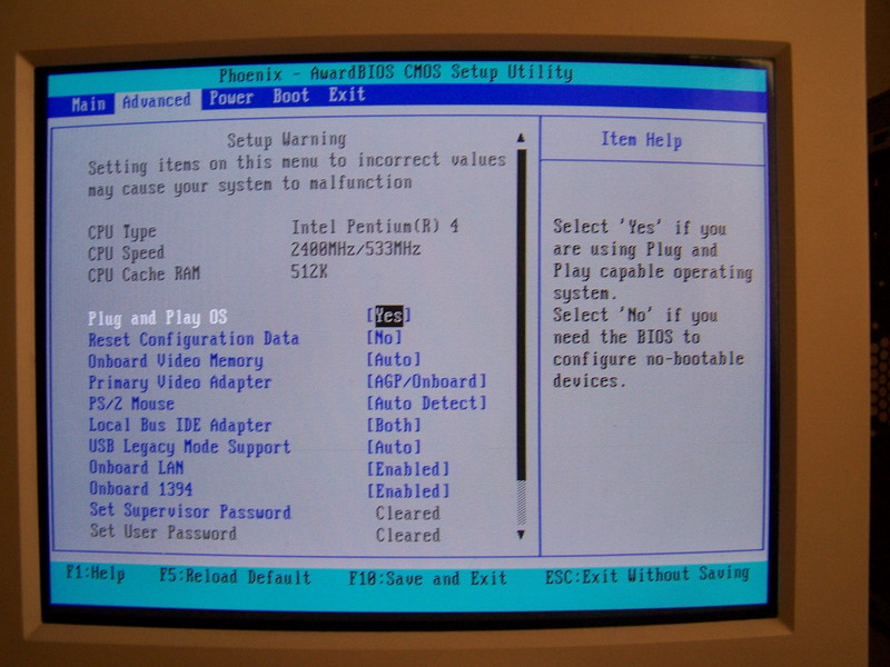

飘飘飘飘任逍遥 - 2007-10-22 16:24:00
第二张
附件: 24389120071022161312.jpg

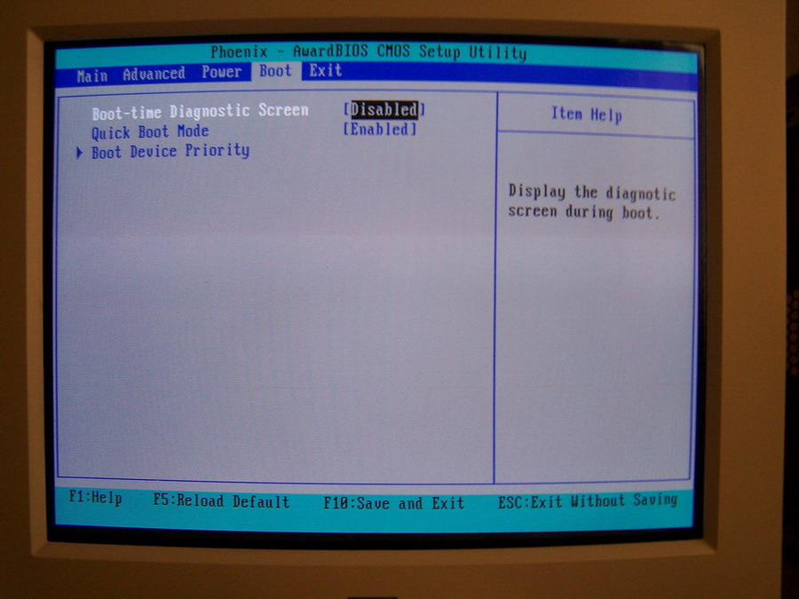

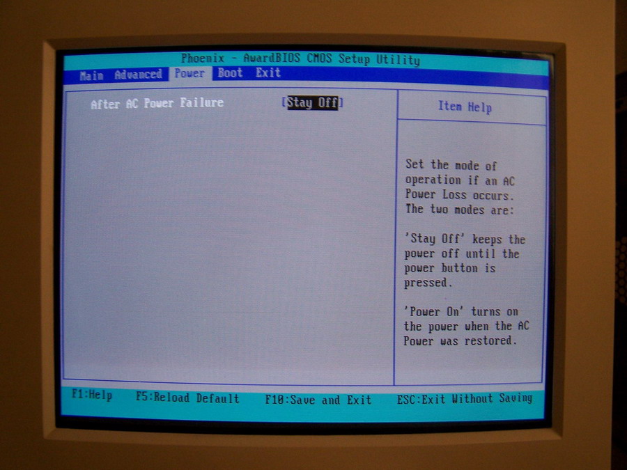

飘飘飘飘任逍遥 - 2007-10-22 16:25:00
第四张
附件: 24389120071022161450.jpg

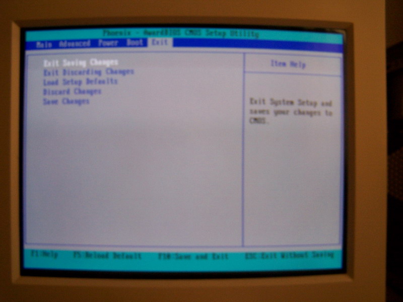

飘飘飘飘任逍遥 - 2007-10-22 16:28:00
最后一张(不好意思,不清楚!)是关于退出保存与否以及恢复默认设置选项。
附件: 24389120071022161735.jpg
