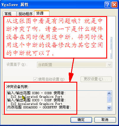

【飘飘飘飘任逍遥的贴子】近日,帮人修理电脑,发现硬盘损坏,更换硬盘并且更换了内存(原来的内存太小了)。更换完后安装系统,发现没有显卡属性和显示器属性(下面有图),原来这台机器是惠普品牌机,集成显卡和网卡。那么就安装主板驱动吧,结果发现安装完以后依然是没有显卡属性和显示器属性。主板驱动是在惠普官方网站下载的,型号绝对正确。主板BIOS的设置是默认的设置。
我就奇怪了,从来没见过啊!!那就换一张安装盘重新安装系统试试,结果依然如此!百思不得其解。
大家给分析分析,第一,是否是硬件资源有冲突呢?如果是我该怎么做呢?第二是否有其他硬件的损坏呢?比如主板?第三,还有什么其它问题,该怎么做呢?
下面是我在那台机子上截的图:
从三楼的图片中看,是硬件中断有冲突啊?请查找是什么设备在同时与显卡使用一个中断量并且修改它为其它空闲的一个中断量就可以了。

问题是在XP设备管理器有问题的冲突提示里,无法双击或者改变选项啊!!!怎么改呢?回到BIOS里??那里面我看不懂啊(24-29楼有图)!!会不会是主板有损坏呢??

我觉得先用个显卡试试,如果行的话,具经验基本上可以判断是集成显卡芯片的问题,可以摸一摸芯片烫不烫,正常的是不烫的,顶多有点热而已。

我终于把问题搞定了!!原来这台机子的显卡驱动丢失,却在后来的惠普网站上下载的显卡驱动有错误!!
事情是这样的:由于显卡驱动丢失又不知道具体型号,也没有说明书。只好在惠普网站上在线检测,它根据我提供的机型型号检测后给了我相应的下载路径(主板驱动、显示驱动、声卡驱动等),结果安装后就一直是显卡驱动无法安装。
最后,我用另一个软件检测后提供的显卡型号,根据这个去重新下载新的显示驱动!这回好了!!一切都OK了!
