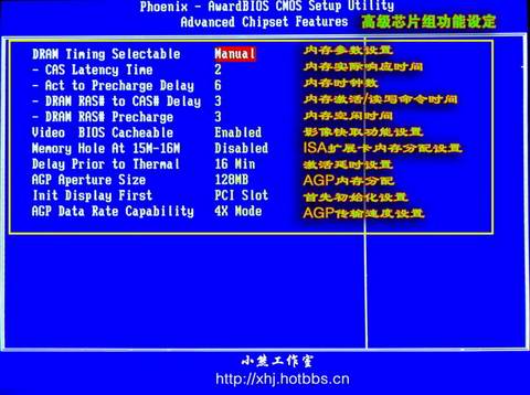

三.Advanced Chipset Features(芯片组设定)
    芯片组设定也是Bios设置里面的一个重点设置,这里就详细说明一下!
下载次数:738
上传时间:2007-10-5 10:26:09
预览信息:EXIF信息
1.DRAM Timing Selectable(内存参数设置选项):
    这个项目会视内存模块的不同,为接下来四个项目设定最佳的计时方式。默认值为「By SPD」。这个默认值会读取SPD (Serial Presence Detect) 装置的内容,并且依据SPD内容设定这四个项目。内存模块上的EEPROM (只读存储器) 储存有关模块的重要参数信息,例如内存类型、大小、速度、电压接口及模块储存区域。
下载次数:750
上传时间:2007-10-5 10:26:29
预览信息:EXIF信息

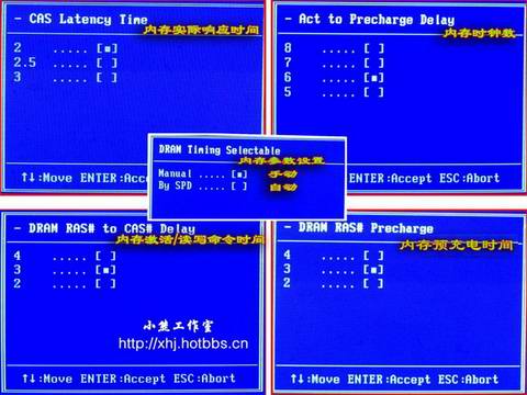

2.CAS Latency Time:
    这个项目可控制DRAM读取指令与数据成为真正可用的时间之间的延迟时间。较低的CAS周期能减少内存的潜伏周期以提高内存的工作效率。因此只要能够稳定运行操作系统,我们应当尽量把CAS参数调低,从而提高内存的运行速度。反过来,如果内存运行不稳定,可以将此参数设大,以提高内存稳定性。
    3. Act to Precharge Delay:
    这个项目控制了给DRAM参数使用之DRAM频率的数值。同理,数值小性能高,但是对内存的质量也要求严格!
    4.DRAM RAS# to CAS# Delay:
    这个项目可控制DRAM作用指令与读取/写入指令之间的延迟时间,有2,3,4几种选择。数值越小,性能越好。
    5. DRAM RAS# Precharge:
    这个项目是用来控制当预充电(precharge)指令送到DRAM之后,频率等待启动的等待时间。预充电参数越小则内存读写速度就越快。
    以上的内存参数设置一般可以不动!让默认的就可以了,但是超频玩者是肯定不会放过任何可以提高性能的东西的,所以如果你想在这里让你的电脑提升一点性能的话,就必须慢慢试验,选择一个适当的参数才能让你的计算机达到性能和稳定的最佳状态!
    6.Video BIOS Cacheable(影像快取):
    如同系统BIOS的快取功能,启用影像BIOS的快取功能将允许存取影像BIOS自C0000H到C7FFFH具有快取功能,如果快取控制器也被启用。高速缓存的大小愈大,影像效能将会更快速。
    7.Memory Hole At 15M-16M(扩展卡内存分配):
    当设定为[Enabled](启动)时,将会有15M-16M的内存空间预留给特别需要此设定的ISA扩充卡。这会使得内存有15 MB以上的空间无法让系统使用,这个项目请使用系统的默认值。
    8.Delay Prior to Thermal(激活延时设置):
    此项目可用来选在择温探(Thermal)装置动作之前的延迟时间。
    9.AGP Aperture Size(AGP卡槽内存分配设置):
    这个项目可指定让AGP装置来使用的系统内存大小,这取用大小是PCI内存地址范围的一部份,可分配给图形内存的空间。
    10.Init Display First:
    这个项目可选择当系统开机时先行对AGP或是PCI插槽来做初始化的动作。
    [AGP]:当系统开机时,它将会先对AGP插槽来做初始化的动作。
    [PCI Slot]:当系统开机时,它将会先对PCI插槽来做初始化的动作。
    11.AGP Data Transfer Rate(AGP速度设置):
    这个项目允许你选择AGP装置的数据传输速率,更高的数据传输速率可对您的系统提供更快以及更佳的图形处理能力。请确认您的显示卡可以支持您所选择的模式。 现在买的显卡绝大多数都是8X,一般用默认的就可以。

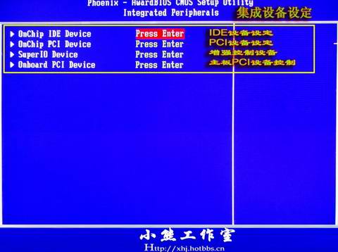

四.Integrated Peripherals(集成设备设定)
    这个是管理计算机的主板集成设备和端口的选项,具体项目因为主板不同,所以其中的设置会有所不同,这里就不详细解释,只是翻译给读者了解一下,各个用户在有必要的时候请按照主板说明书进行设置,但是在一般情况下这些设置是不必调节的!
下载次数:709
上传时间:2007-10-5 10:27:21
预览信息:EXIF信息

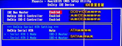

1.OnChip IDE Device:

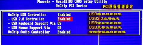

2.OnChip PCI Device
注:
    1.OnChip USB Controller:
    这个选项开启或关闭USB端口。
    2. USB 2.0 Controller:
    这个选项开启或关闭USB 2.端口传输模式。
    3.USB Keyboard Support Via:
    此项目允许您去选择 [BIOS],以让您在DOS环境下可以使用USB键盘,或是选择 [OS] 以在OS环境下使用。
    4.USB Mouse Support Via:
    此项目允许您去选择 [BIOS],以让您在DOS环境下可以使用USB鼠标,或是选择 [OS] 以在OS环境下使用。
    5.OnChip Audio Controller:
    这个选项开启或关闭集成声卡设备。

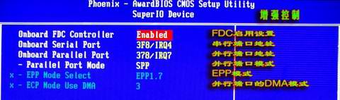

3.SuperIO Device:

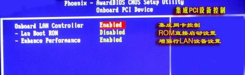

4.Onboard Parallel Port:

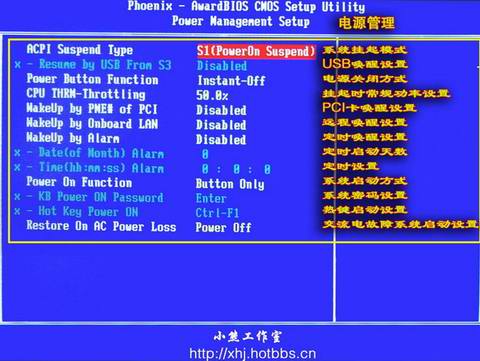

五.wer Management Features(电源管理模式设定)
  呵呵,这里也不用多说了!一看就懂!大家自己可以按照自己的喜爱来设置这些电源管理的选项!只随便介绍一下“CPI Suspend Type”
