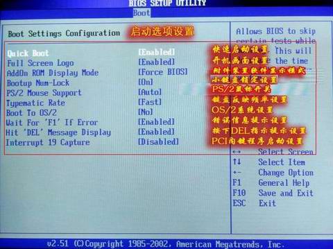

2.    Boot Settings Configuration(启动选项设置)
    这里是设置系统启动时的一些项目的!它可以更好的方便用户的习惯或者提升系统性能。
    1.    QuickBoot(快速启动)设置
    本项目可以设置计算机是否在启动时进行自检功能,从而来加速系统启动速度,如果设置成“Disable”系统将会在每次开机时执行所有自检,但是这样会减慢启动速度!一般设置为“Enabled”
    2.    Full Screen Logo(全屏开机画面显示设置)
    这里是设置是否开启开机Logo的设置的,如果你不想要开机Logo就可以设置为“Disable”
    3.    Add On ROM Display Mode(附件软件显示模式)
    本项目是让你设定的附件装置软件显示的模式,一般设置成“Force BIOS”就可以了。
    4.    Bootup Nun-Lock(小键盘锁定开关)
    就是设置开机时是否自动打开小键盘上的Num-Lock。一般设置为On
    5.    PS/2 Mouse Support
    此项目时设置是否支持PS/2鼠标功能。设定为AUTO就可以。
    6.    Typematic Rate(键盘反映频率设置)
    这个就是让你选择键盘反映快慢频率的选项,一般设置为“fast”
    7.    Boot To OS/2(OS/2系统设置)
    本项目让你选择是否启动OS/2作业系统兼容模式,一般设置为“No”
    8.    Wait For ‘F1’ If Error (错误信息提示)
    本项目是设置是否在系统启动时出现错误时显示按下“F1”键确认才继续进行开机,一般设置为“Enabled”
    9.    Hit ‘DEL’Messgae Display (按DEL键提示)
    这个选项选择是否在开机时显示按下Del键进入Bios设定的提示,如果选择“Disable”将不会看到本文章开头的那句“Press DEL to Run Steup,Presss TAB to display BIOS Post Message”的提示,一般设置为“Enabled”
    10.    Interrupt 19 Capture(PCI内建程序启动设置)
    当你使用PCI卡有自带软件时请将此设置为“Enabled”

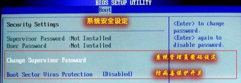

3.    Security(安全性能选项)
    1.Change Supervisor Password(管理员密码设定)
    管理员密码设定,当设定好密码后会多出几个选项,其中有一个“User Password”选项,这是用户密码设定,就像Windows的用户密码,他们可以设置成多种不同的访问权限(Use Access Level),其中有
    No Access    使用者无法存储Bios设置
    View Only    使用者仅能查看Bios设置不能变更设置
    Limited      允许使用者更改部分设置
    Full Access  使用者可以更改全部的Bios设置
    还有几个常用的选项
    Clear User Password    清除密码
    Password  Check        更改密码
    2.    Boot Sector Virus Protection(防病毒设置)
    本选项可以开启Bios防病毒功能,默认值为关闭“Disabled”。

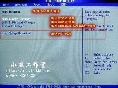

五.EXIT(退出Bios程序设置)
    退出就没有什么好说的了!但是有一个更快捷的方法就是不管在那个设置里面我们都可以随时按F10保存退出!

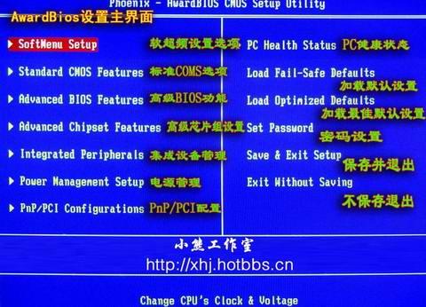

最新 Award Bios 设置全程图解
    介绍了AMI Bios设置后。我们再来介绍一下Award Bios的设置,其实Award Bios和AMI Bios里面有很多东西是相同的,可以说基本上是一样的,虽然有些名字叫法不同,但是实际作用是一样的。在前文中已经了解了一些Bios的基本知识,和设置,那么在这篇文章里面我就会更详细的介绍一下Bios的超频设置,希望对那些想超频但是又没有接错过超频的玩家能有一些帮助。

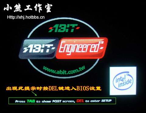

    和AMI Bios一样,再开机画面时按下“Del”键进入Bios设置菜单(有些是按F1键),如图:
下载次数:783
上传时间:2007-10-5 10:17:02
预览信息:EXIF信息
进入后大家会看到以下菜单,也有可能会有一些差别,但是基本上是差不多的,及算名字不同,但是基本上作用是一样的!
    大家可以用方向键移动光标,回车键确认,ESC键返回,用PageUp,PageDown和数字键键调整设置,在任何设置菜单中可以按下F10键退出并保存设置,这些都和AMI Bios设置差不多!那么就正是进入设置!
下载次数:782
上传时间:2007-10-5 10:17:17
预览信息:EXIF信息

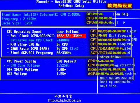

一.SoftMenu Setup(软超频设置)
    其实这个Soft Menu Setup,是升技主板独有的技术,这里提供了丰富的CPU外频、倍频调节(需要CPU支持)、AGP/PCI总线频率以及CPU/内存/AGP的电压调节频率等等。这个项目相当于一些主板中的“Frequency/Voltage Control”

前面是CPU的一些基本信息显示,下面的选项就是CPU超频的主要选项了!

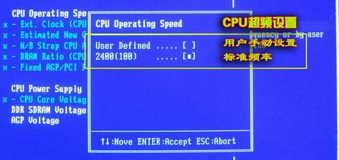

    1. CPU Operating Speed(CPU外频设置):
    这个项目根据你所使用的处理器型式以及速度来显示该处理器的运作速度,您可以选择[User Define](使用者设定)的选项来手动输入其运作速度。 如图:

    好了,言归正传,继续Bios设置,在你选择“CPU Operating Speed”中的“Use Defined”选项后,你会看到以前不可以选的CPU选项现在已经可以进行设置了!
    1.Ext.Clock(CPU/AGP/PCI)
    这就是外频调节设置选项,手动输入想设置成的CPU外频数值,在此允许输入数值范围在100-412之间,可以以每1MHz的频率提高进行线性超频,最大限度的挖掘CPU的潜能。一般上CPU的外频在100至250左右较为正常,一般不会超过300MHz,所以用户千万不要一次性把外频调到最高,原则上来讲,第一次超频CPU因为不清楚CPU究竟可以在多高的外频下工作,因此设置外频的数值可以以三至五兆赫兹为台阶提高来慢慢试验,在此为了示范,直接将外频设置成了133MHz这个标准外频,设置了正确的外频数字以后再按回车键确定。

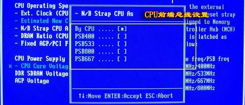

    3. N/B Strap CPU As:
    这个部份可以设定指定给MCH (内存控制器)的前端总线。选项有:[PSB400]、[PSB533]、[PSB800]、以及 [By CPU]。默认值是 [By CPU].
    若要手动设定这个部份:
    若CPU的频率为100MHz FSB,则可选择 [PSB400]。
    若CPU的频率为133MHz FSB,则可选择 [PSB533]。
    若CPU的频率为200MHz FSB,则可选择 [PSB800]。
