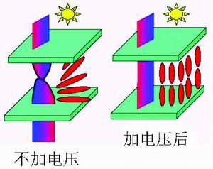

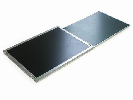

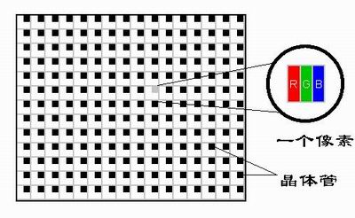

六点看清LCD与CRT显示器区别及维护保养秘籍
在每天享受着LCD那与众不同的高档次显示效果的同时,不要忘记了保养这个极其重要的环节。LCD只有保养得好,才能够长期无故障地为用户服务。 如果已经拥有了LCD或者平板显示器,这里的一些提示就对你十分有用了,下面笔者就将自己的一些使用和维护液晶显示器的心得拿出来和同样关心自己爱机的DIY伙伴一起分享一下。
常见的液晶显示器按物理结构分为四种:

  TN液晶显示屏是各种液晶屏的鼻祖,其技术原理是以后液晶显示屏发展的基石。TN液晶显示屏包括两层由玻璃基板、ITO膜、配向膜、偏光板等制成的夹板,上下夹层中是液晶分子,在接近上部夹层的液晶分子按照上部沟槽的方向来排列,而下部夹层的液晶分子按照下部沟槽的方向排列,整体看起来,液晶分子的排列像扭转螺旋形。
  一旦通过电极给液晶分子加电,TN液晶将变成竖立的状态,而液晶显示器的夹层贴附了两块偏光板,这两块偏光板的排列和透光角度与上下夹层的沟槽排列相同,在正常情况下光线从上向下照射时,通常只有一个角度的光线能够穿透下来。
  通过上偏光板导入上部夹层的沟槽中,再通过液晶分子扭转排列的通路从下偏光板穿出,形成一个完整的光线穿透途径。当液晶分子竖立时光线就无法通过,结果在显示屏上出现黑色。这样会形成透光时为白、不透光时为黑,画面就可以显示在屏幕上了。
  目前主流的TFT型的液晶显示器组成更复杂一些,它主要是由荧光管、导光板、偏光板、滤光板、玻璃基板、配向膜、液晶材料、薄膜式晶体管等等构成。TFT液晶显示器具备背光源荧光管,其光源会先经过一个偏光板然后再经过液晶,这时液晶分子的排列方式就会改变穿透液晶的光线角度,然后这些光线还必须经过前方的彩色的滤光膜与另一块偏光板。而只要改变加在液晶上的电压值就可以控制最后出现的光线强度与色彩,这样就能在液晶面板上变化出不同色调的颜色组合。

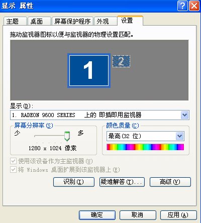

注意五:分辨率
  传统CRT显示器只要行频和带宽足够,一般能稳定支持其所支持的分辨率内的所有画面全屏稳定显示。而LCD的像素是固定的,所以LCD只有在最佳分辨率(最大分辨率,15英寸LCD的最佳分辨率为1024×768,17~19英寸的最佳分辨率通常为1280×1024)下才能显现最佳影像。
LCD以低分辨率显示时,一般通过两种方式进行:
  ①居中显示:例如在最佳分辨率1024×768的屏幕上显示800×600的画面,只有屏幕居中的800×600个像素被呈现出来,其它的像素则保持黑暗。
  ②扩展显示:在显示低于最佳分辨率的画面时,各像素点通过差动算法扩充到相邻像素点显示,从而使整个画面被拉伸扩展充满。但这样也使画面失去原来的清晰度和真实的色彩。
  在实际使用中一般建议使用“居中显示”,虽然画面变小了些,但不会牺牲基本的显示效果。例如某款LCD最佳分辨率是1280×1024,要在这么高的分辨率下流畅地玩3D游戏,对多数500元内的显卡都是巨大考验。
  所以多数用户选择将游戏设为低分辨率运行,如1024×768或800×600,如果在LCD上以“扩展显示”方式显示,那么带来的图像效果很粗糙难以忍受。而以“居中方式”显示,虽然只能利用到液晶中间800×600或1024×768那样大的一块,但却能保持较佳的显示效果。
  而要以“居中显示”方式显示,在设置时可将显卡驱动中的“扩展图像到面板大小”选项前的钩去掉(图1)。
注意六:点缺陷
  CRT显示器基本不会出现屏幕“点缺陷”,而液晶显示器的“点缺陷(包含坏点或暗点、亮点)”从液晶诞生至今就一直存在。所谓的LCD的点缺陷就是液晶显示屏中某个像素损坏,出现一个持续发亮、不亮或单色亮、不接受熄灭信号的死像素.
