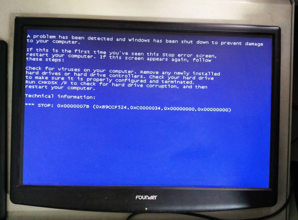

无敌剑仙 - 2016-12-16 9:34:00
用优盘引导进入的

xp系统从哪来的?

:kaka6: 改一下硬盘模式,得用IDE,不能用AHCI
无敌剑仙 - 2016-12-20 10:37:00
硬盘模式就是IDE
无敌剑仙 - 2016-12-20 10:38:00
xp的gho文件一直在用,在别的机子上装系统没问题,是u盘
天月来了 - 2016-12-25 14:59:00
你到底是U盘引导进PE系统蓝???
在PE系统内为电脑安装了GHOST的XP系统后,进那系统蓝??
还是你将系统安装在U盘上去启动电脑蓝啊??
一般建议gho文件要复制到电脑硬盘上,并校验过MD5值没变化,才能开始恢复至硬盘系统盘的。
并且还并不能兼容任意电脑硬件环境的。
要多备两个不同的GHO文件。:kaka12:

从屏幕提示看就是磁盘模式不正确?将系统盘设置为IDE模式即可解决问题了。
