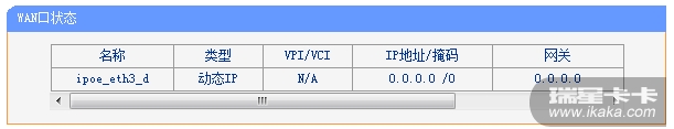

这个是路由器管理页面的WAN口状态,89841本身是ADSL一体机来的,但是也可以设置为单独的无线路由器模式
这状态不知道是不是光纤猫设置的关系

经分析,瑞星路由安全卫士主界面显示的是wan口的IP地址,根据您的问题描述,本身您使用的场景路由就无法获取到wan口的IP地址,路由卫士读取的是路由器的状态信息,因此也显示不出wan口的地址。

但是情况依旧,PPPoE拨号,静态IP获取不到地址。还是上图那个状态

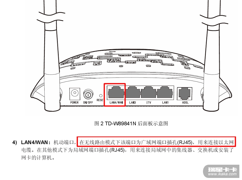

请看图说话,本产品明确说明无线路由模式是不能接入LAN4/WAN口的

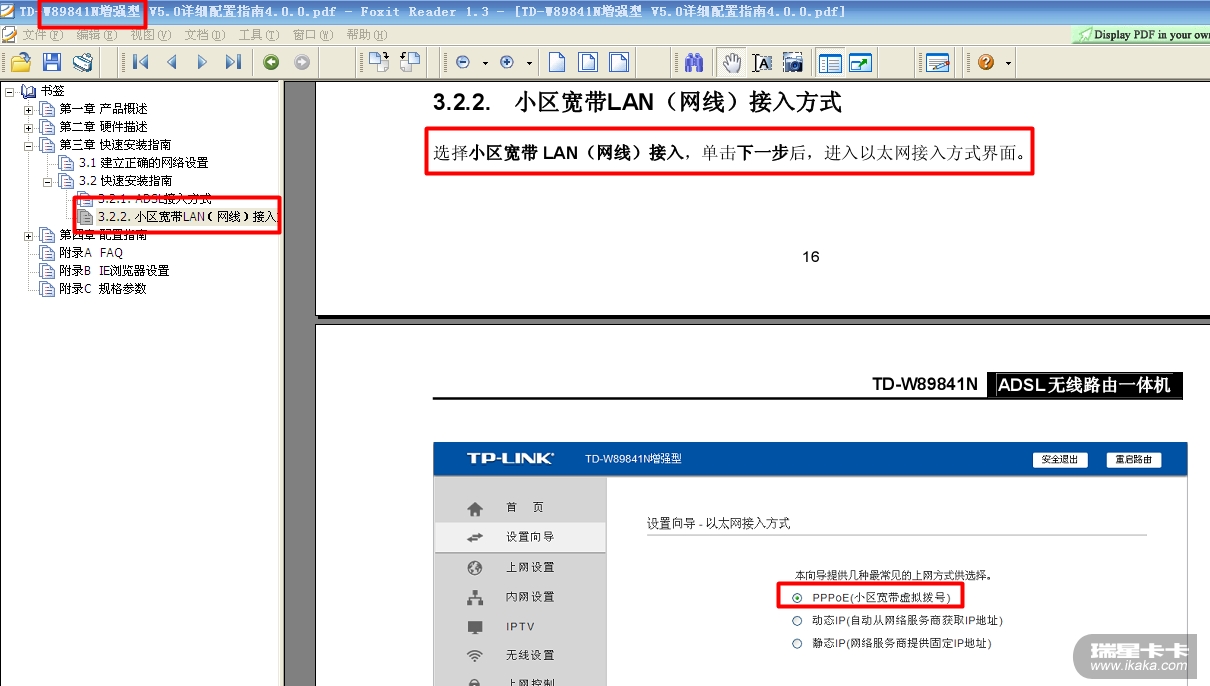

老大啊,我去官网下载了它的说明书,那不是写明了么
设置向导内选择小区宽带(LAN)网线接入方式
选择pppoe(小区宽带虚拟拨号)
下一步填写宽带帐号密码
这个时候,LAN4口就是WAN口呀,你光纤猫过来的网线插这LAN4口就可以呀。
这时候,这家伙就可以走这网线为你拨号了呢
然后大家都可以上网了,然后它就是作为整个网络的网关了。

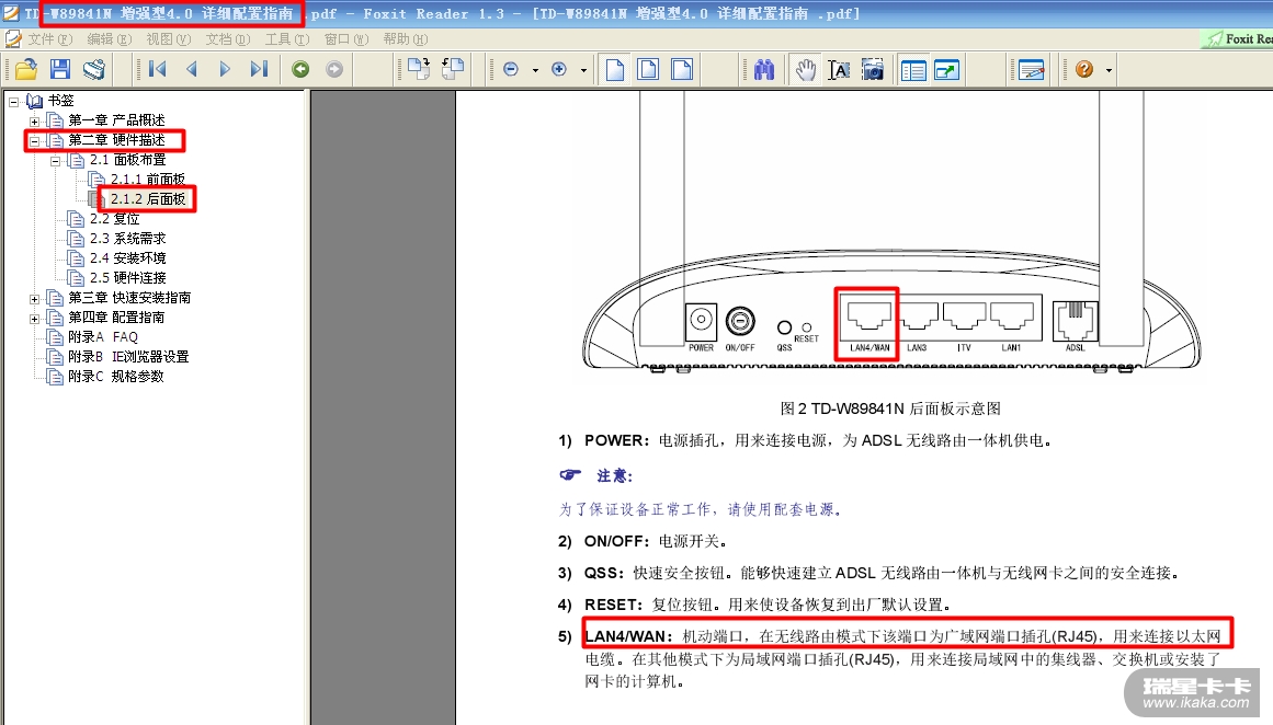

因此你得正确设置你的无线路由器,它的说明书在官网下载了,起始说明部分,我截图你看
顺便将说明书附件发你
记住啊,你的无线路由自身的LAN4就是WAN口啊,复用的口。(我怕你反复强调光猫的LAN4,就以为是那LAN4了,实际上我说的是无线路由自己的LAN4)

我们继续看看整个设备后面板的说明,详细描述
天月来了 - 2014-9-8 15:36:00
不知道你反复强调WAN口不能用是怎么回事
你将光猫过来的网线别插那无线路由的LAN1和LAN3了,插人家这LAN4/WAN口吧
然后照说明设置选择小区宽带接入方式一步一步设置去
然后你的电脑以后就不拨号了,直接就可以上网了,无线部分也是可以的了。:kaka12:

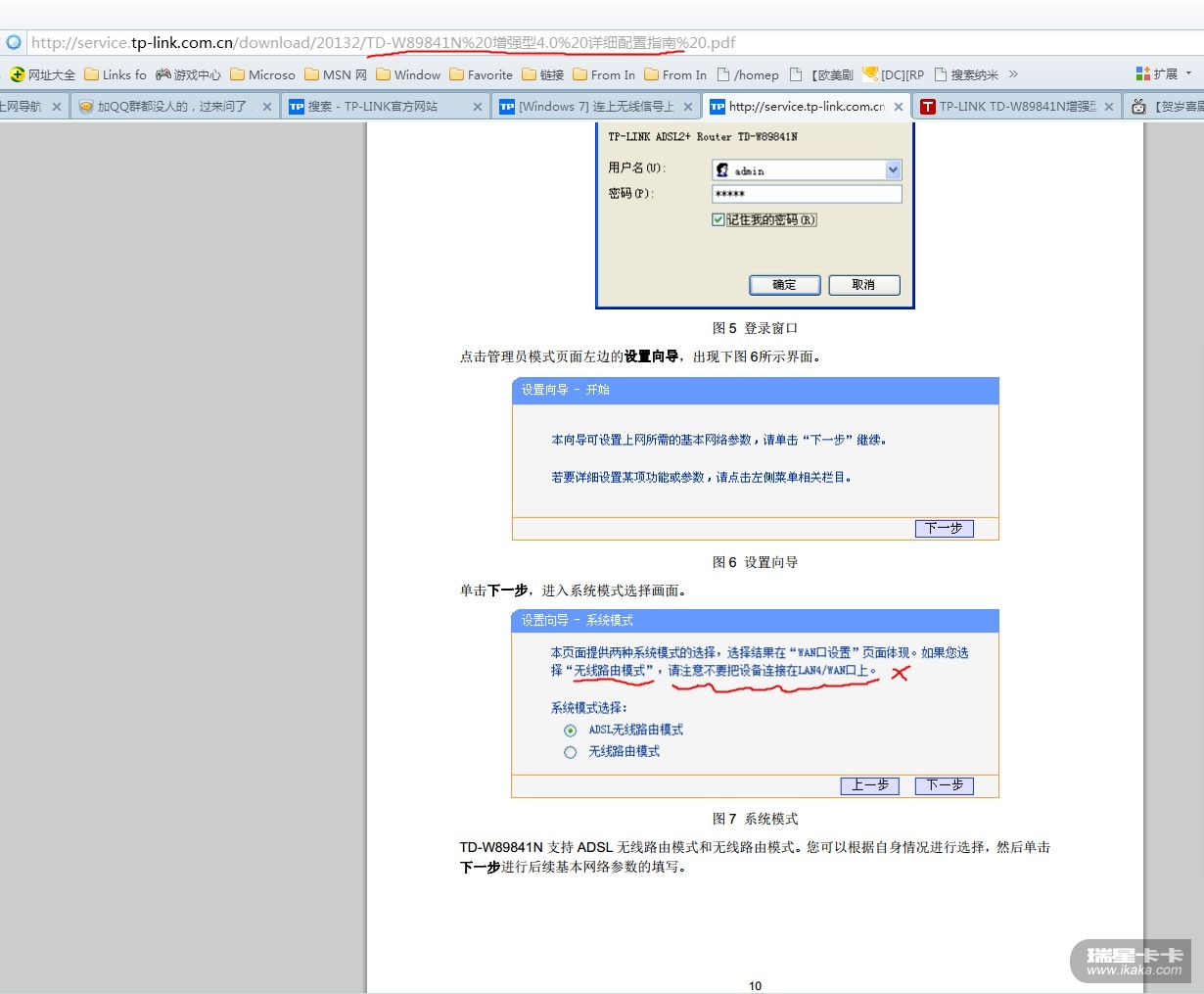

然后你这个说明书怎么跟我看的不一样,界面也不同啊……
http://service.tp-link.com.cn/detail_download_1030.html  官网在此
我的是这样的
还是看图说话,这个明确说明了 无线路由模式下不能接入LAN4/WAN口

人家的那句话的意思是,选择无线路由模式后,那个WAN口是作为前级以太网接入用的,就是作为光猫出来的那根网线接入,用于拨号用的。别将以后要上网用的电脑以及其他设备接这WAN口上占用的意思。:kaka6:
我晕么
tplink的官家也不将文字弄明白点,汗
:kaka6:

只要你照那个选择无线路由模式,,选择pppoe,然后下一步填上宽带帐号密码,正确接上线,就是光猫过来的线接那LAN4/WAN口去,肯定没问题的。
因为那个LAN4/WAN口将以和Windows一样的拨号方式去拨号的。
你不升级,它那v4版本也是可以的。
