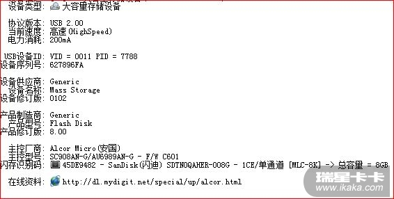

      说到量产处理不得不说到“芯片精灵”这个小工具,因为只有有了这个小工具才能知道你的主控是什么品牌和型号,你的闪存识别码,还有你U盘的VID和PID号码是多少,因为主控品牌和型号知道了才能决定使用的量化工具,VID和PID号码是量化工具连接U盘的钥匙。拿我们的狮子U盘来说,信息如下:
是安国主控AU6989AU,闪存是闪迪的品牌,所以到百 度上找安国6989主控的量产工具就可以了,

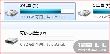

然后点击设定或者直接点击开始进行量产都可以坐等OK了,展示一下最后量产后狮子U盘了,
可也会有人问:8G的U盘,怎么变成了:6.82G了,是因为除掉了坏道的原因!所以7.46G的U盘变成了6.82G,当然这是真实可用的。
