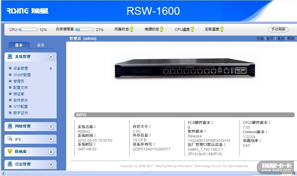

我现在在操作的是瑞星防毒墙,其型号是RSW-1600,我想做的是让这台防毒墙恢复出厂设置,但是我不知道该怎么做,因为找不到恢复出厂设置的操作,防毒墙的配置页面如下图所示,求高手指点!

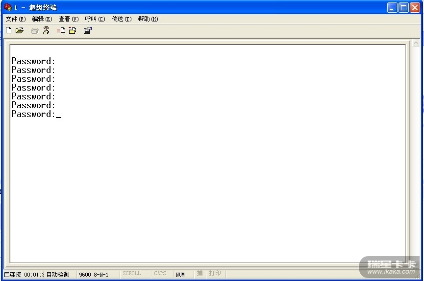

我用超级终端进入之后发现是这样的

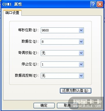

怎么敲键盘它都只会显示这个,好像只有“Enter”键是有效按键,然后我的参数设置是这样的
不知道是哪里出现了问题,各位有谁知道的请告诉我,谢谢!

livingalone1991 - 2012-6-26 16:14:00
你好,您这边提供的密码输入后还是进不了,您这个是默认密码吗?是默认密码的话应该是进得了才对的
networkedition - 2012-6-26 16:37:00
通过串口登录,输入默认密码"RISING”
进去后输入reset factory default这个命令就可以恢复出厂设置了
