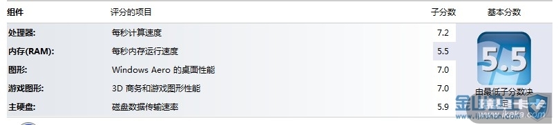

我的操作系统是Windows 7 SP1 32位旗舰版(MSDN官方原版操作系统,自己软件激活)
配置如下:
处理器:AMD Athlon(速龙) II X4 630
主板:        映泰 TA770E3 ( ATI RX780/RX790 Chipset )
内存:        2 GB ( 金士顿 DDR3 1333 MHz )
主硬盘:西数 WDC WD5000AADS-00S9B0 ( 500 GB )
显卡:        ATI Radeon HD 5670 (REDWOOD XT) ( 512 MB / 蓝宝石 )
显示器:三星 SAM1155 S/M 753DF ( 17 英寸 )
光驱:        先锋 DVD-ROM DVD-230P DVD光驱
声卡:        瑞昱 ALC662 @ ATI IXP SB600/SB700/SB800 高保真音频
网卡:        瑞昱 RTL8168D(P)/8111D(P) PCI-E Gigabit Ethernet NIC
系统评分:
