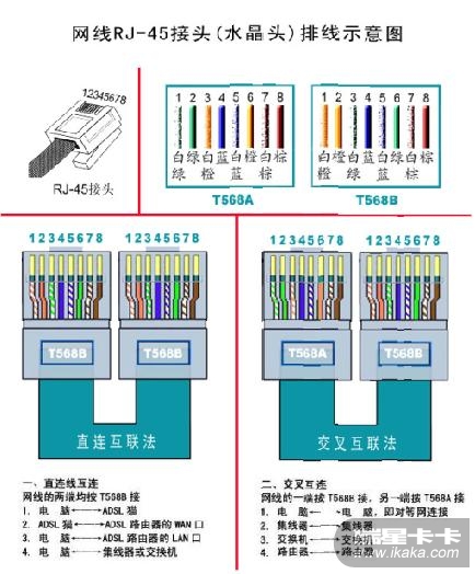

1.需要制作网线!
PS:推荐大家去电脑城找“专家”来做,因为制作它需要一个奇怪的工具“网线钳”!
你可以跟他说“要电脑连电脑的网线”或者是“要一根网线,一头是568B的,另一头是568A的”,前者较好。
线的长度你自己定吧,一般不小于3米!
将水晶头有卡扣的一端放在背面,然后按如下顺序排线:
首先,把水晶头正确抓住(可恨,考试的时候本来写对的又改成“塑料头”了!那些搞电脑的怎么那么有文采啊!):
①把“水晶头”上的“钩子”背对自己,
②把水晶头上准备插入网线的那个“洞”放在下方
③此时,你可以看到它的上方有“8个黄色铜条露在外面”,那就对了,注意是“8”这个数字!
网线一头 :
100M网线的568B标准:1、白橙;2、橙;3、白绿;4、蓝;5、白蓝;6、绿;7、白棕;8、棕;
网线另一头:
100M网线的568A标准:1、白绿;2、绿;3、白橙;4、蓝;5、白蓝;6、橙;7、白棕;8、棕;
拿到线后,别急着付钱(虽然不贵):
①先检查两头是不是8个铜条都有线(因为有四根是传输数据的,另四根是抗干扰的,有些无良之士为图方便就把抗干扰的四根线剪掉了!)
②再检查线的颜色是否正确
③跟他说把两个线头的各个地方再夹得紧一点
④Give Him The Money
这里备注一下:不同设备相连(如路由器连交换机、交换机连电脑等)
不同设备相连(如路由器连交换机、交换机连电脑等):两头都是568B标准的双绞线
相同设备相连(如交换机连交换机、电脑连电脑等):一头是568B标准,另一头是568A标准的双绞线

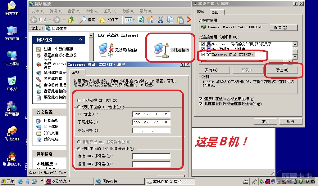

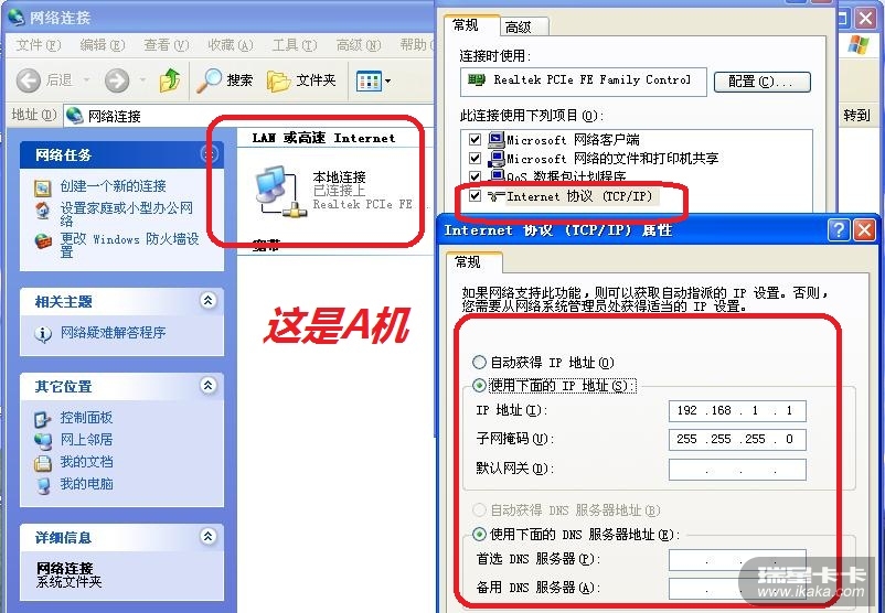

3.给A、B两机设置IP地址
这里,我测试了常用的C类IP地址,此处以“192.168.1.1”和“192.168.1.2”为例
但是在实际应用中希望大家用一些“比较容易按得出来”的号码,比如我就喜欢“200和201”
一个是因为:小键盘里“0”比较大,按起来爽又容易按到
另一个是因为:0、1、2 三个按键靠得近
输入得快可以提高工作效率,也让其他的人觉得你技术很High!o(∩_∩)o 哈哈,但如果按错一大串……那就是天意了哈!
像我管理我家的局域网,网关路由器直接就是200.200.200.200
像这样,因为我们不是要让两台机共享连入互联网Internet,所以两台机子单网卡就好了
在两台机上分别设置“TCP/IP协议”(爽啊,初中的时候我还曾经跟人家把这个东西解释了N久!)
首先点选“使用下面的IP地址”和“使用下面的DNS服务器地址”,点选DNS这个主要是不让电脑自己去上网搜索,可以节省网络带宽,给之后我们联机的数据传输留出更多的传输速度!
A机: IP地址:192.168.1.1
子网掩码:自动出现,也可自己填写:255.255.255.0
网关:留空!神奇吧!
DNS服务器:两个都留空!这个更神奇!
B机: IP地址:192.168.1.2
网关:留空!
DNS服务器:两个都留空!
大家都知道,网关是:充当局域网与外部网络的连接的出口(感谢信技老师!),我们不去Internet,这个就留空!这样一来可以省下网卡的处理器资源和网络带宽。这个跟不填DNS的原因是一样的!
接着一路点“确定”下去,就OK了!

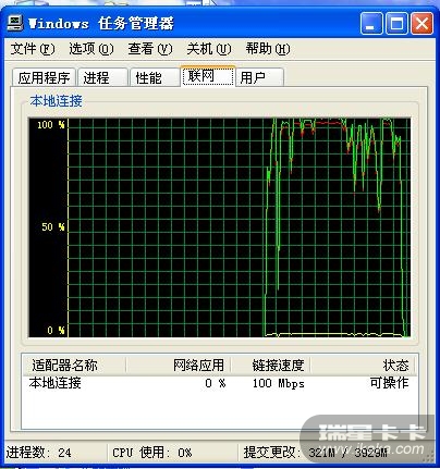

我今天测试的就是用它来传输一个文件夹,这其实也测试了发信息和传输文件的功能!
看下面的图吧,第一个是传输完成后的一个报告,里面给出了平均速度,是10MB/s 哦!
这可比用U盘从A机复制文件,再从U盘复制进B机要快得多了!!
我们一般的网卡都是“100Mbps”的传输速度,理论值是:“100除以8得:12.5MB/s”!
所以我这里测试出的10MB/s 已经是实际值的髙效果了!!
从第二张折线图表也可以看到!网卡使用率平均值已经接近100%了!!!
如果是像(某某同学)现在用的最新网卡可以达到“1000Mbps=125MB/s”的理论速度!那已经非常接近目前低端硬盘的最大传输速度了!
