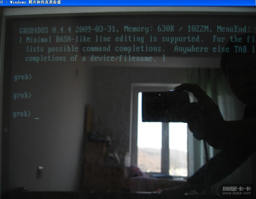

光驱不好使,就下载了XP系统.
系统之家的,深度的XP,都下了
都是安不上, 别的硬盘能安,就这个硬盘安不上
不知道是不是中毒把硬盘损坏了???
到底怎么办

woai2 - 2011-2-5 13:52:00
我编辑了贴子,装不上系统,好象不是瑞星杀毒的原因
是不是硬盘引导区什么的出毛病了?
Gothack - 2011-2-6 10:21:00
你现在的机子里有系统没有?要是有系统,你可以先找个live版的系统试试,要是能启动就进去把系统盘设为活动分区,要是live的也进不去,那就在bios将硬盘关闭再进live系统,要是现在没系统的话,我估计就得把整块硬盘格了重新分区了
大连蓝天 - 2011-2-7 10:26:00
进入DOS系统、FDISK/MBR重写硬盘主引导记录。
极品莱鸟 - 2011-2-16 20:52:00
先用你的深度盘进WINDOWSPE然后用里面WINPE分区工具打开,更新一下MBR分区,再安,如果还不行就重分区,基本就可以了。
