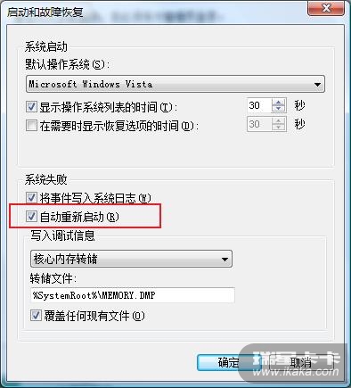

超级游戏迷 - 2010-12-2 2:36:00
操作系统存在致命错误时,也可能导致计算机反复重启,原因就在于下图那个项目是默认勾选的。
操作系统若存在致命错误,基本上必出蓝屏。考虑到你机显示器同时也无反应的情况,个人认为硬件问题的可能性较大,但也不排除操作系统本身存在问题。
