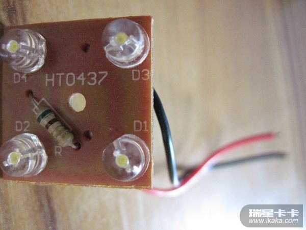

从充电手电上卸下来的
这个是背面

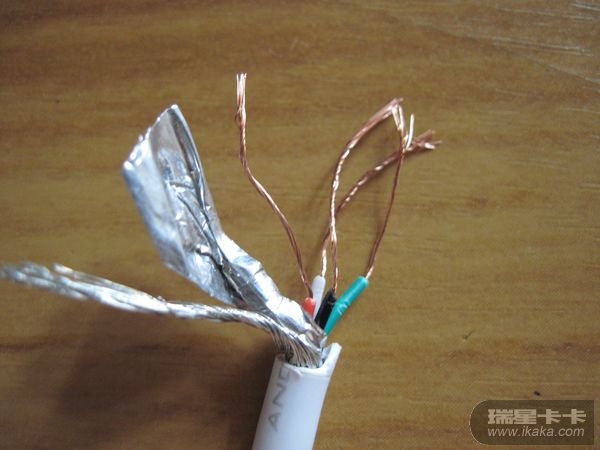

USB线..我拆开了..(原是MP4的原配线)
数据线的信息
有刀子,斧子,螺丝刀,没有万能表,
求大人帮忙
我2个头.2个头的试了..不亮
呼呼....

随缘92WJC - 2010-7-1 13:16:00
问题
第一:是那块小板子上的所有灯同时接到USB上么?还是准备拆下来接一个
第二:你的手电筒电池电压是多少V的?
回答:
第一,你那块板子是4个LED并联,并且总回路中串联了个5.1欧姆的电阻,如果你想就直接把这块板子接到USB上,那么只要红线连入USB的正极,黑线连入负极即可
如果你想拆下来一个连接到USB上,那么沿着线路找,红线的一端是正的
第二,没记错的话,这种LED灯都是3.6V的,直接接到5V上会烧掉,需要在一个LED上串联一个80-120欧姆的电阻,棕黑棕金是100欧姆的电阻,在接到USB上
如果4个LED同时接到USB上,只需将原来板子上的绿棕金金(5.1欧姆)换成400-500欧姆,黄黑棕金(400欧姆)

BAGGIO·18 - 2010-7-1 14:06:00
我也不知道啦
我刚按照你i说的
红色和红色的连接起来
黑色和黑色连接起来了
4个灯都亮了
下面问题来了
长期这样链接 对主板寿命有影响么???

无影响,电筒里的LED都是15-35毫安的,4个并xxx共也才80左右
