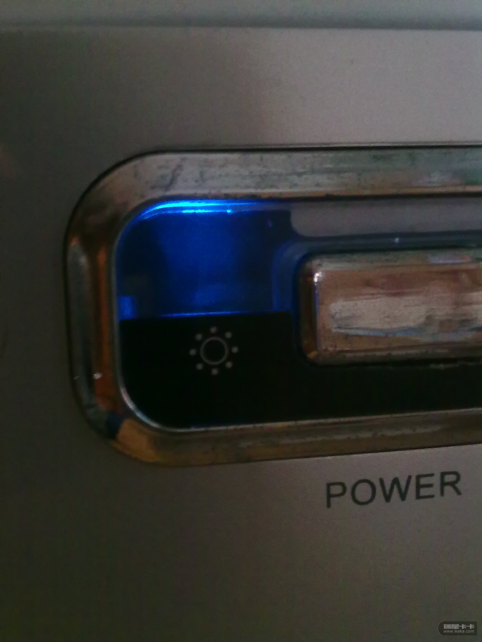

机子开不了,键就一直亮~ 大虾们帮帮忙~

楼主,有报警声音吗?检查一下视频线是不是接触不良呢

一、先排除是否是硬件松动,解决方法不多说。(一般是光驱和内存,内存有时候松了,主板是不会叫的。)
二、开机键是否卡住,弹不出来
三、主板供电不足,将光驱或者不用的硬件电源拔掉,重试。
四、电源坏了。(不是断电,是电源供电不足),换个电源试下。
五、主板坏了。有可能是哪个芯片烧了。如果这种情况的话,就只有送修了。
偶遇到的这种情况基本上是这样,如果排除硬件松动,第五种情况可能性比较大,曾经同学配的三台机子,都出现了这种情况,很巧的是他们都选的是同一款主板,(他们不是一起配的,X嘉)。
