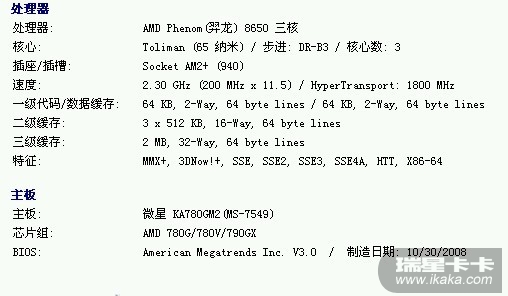

不知道怎么会是 我的电脑会自动进入BIOS了 已经快半年了这种现象. 我是在去年年底的时候换的主板.微星的
 附件: 您所在的用户组无法下载或查看附件当时是在购买的地方装机的,装好也没什么问题,事后我用了3个月,又自己重做了一次系统,结果问题就出来了,系统每次开机会自动进入BIOS,而且在进入之前都会出现一段提示语
  A7549AMSV3.0 103008 AMD Phenom(tm)8659trip;e core processor DRAM Frequency for DDR2 800 luhganged mode 64 bit F11 to enter boot menu 1AMD Norter Bridge Raub Initializing USB Controllers Done
  Warning ... the previaus overclocking had failded and system will restore its default setting press and key to continue
  我个人认为可能是内存出现问题了,然后在网上查了一些资料,按他们说的我试了一下 没什么反映, 最近我又发现个把BIOS 重设成出厂值的办法,我也设定了 结果好像也没什么用. 后面我按提示的 在才出现那段英文提示语的时候按了F11 然后按回车,貌似出来的是内存或者主办的扫描结果. 然后我再次开机 又出现了以下提示
