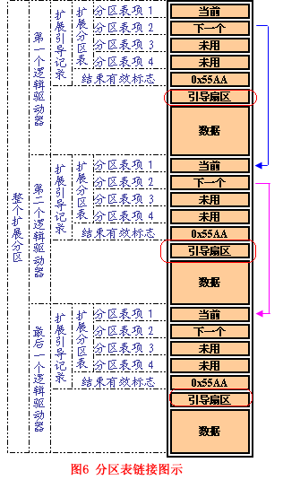

请问打红圈的是DBR引导扇区吗

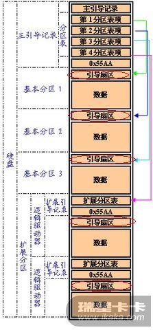

MBR:为计算机启动后从可启动介质上首先装入内存并且执行的代码,通常用来解释分区结构。以硬盘为例,通常为LBA的0扇区。
EBR:自MICROSOFT推出扩展分区的概念后,扩展分区就沿用了基本分区所采用的DPT结构,为了加以区别,人们通常把扩展分区的分区表所在的扇区称为EBR、EMBR、扩展MBR或虚拟MBR.
DBR:为操作系统进入文件系统以后可以访问的第一个扇区,通常用来解释文件系统,在UNIX类文件系统中,等同于SUPERBLOCK。

请问打红圈的是DBR引导扇区吗?
教我一下哈
小傻大呆 - 2010-1-12 0:13:00
我觉得不是DBR,DBR(DOS BOOT RECORD,DOS引导记录),位于柱面0,磁头1,扇区
1,即逻辑扇区0。DBR分为两部分:DOS引导程序和BPB(BIOS参数块)。其中DOS引导程序完成DOS系统文件(IO.SYS,MSDOS.SYS)的定位与装载,而BPB用来描述本DOS分区的磁盘信息,BPB位于DBR偏移0BH处,共13字节。 它包含逻辑格式化时使用的参数,可供DOS计算磁盘上的文件分配表,目录区和数据区的起始地址,BPB之后三个字提供物理格式化(低格)时采用的一些参数。引导程序或设备驱动程序根据这些信息将磁盘逻辑地址(DOS扇区号)转换成物理地址(绝对扇区号)
所以我觉得DBR在硬盘上应该只有一个吧.其他的那些引导区是应该是存储这个逻辑分区的大小以及所在柱面以及磁道等等的,不能算是DBR引导扇区
