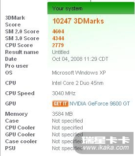

吉尔儿 - 2009-12-10 20:48:00
金星王子 - 2009-12-11 11:29:00
小吉好雷人啊,Intel压根没给P35主板支持Core 2 E7200的官方解决方案,貌似你的P35主板是刷的第三方BIOS吧?用P45看看能不能再往上超。
吉尔儿 - 2009-12-11 21:02:00
P35支持E7200
根本没刷过其他bios
