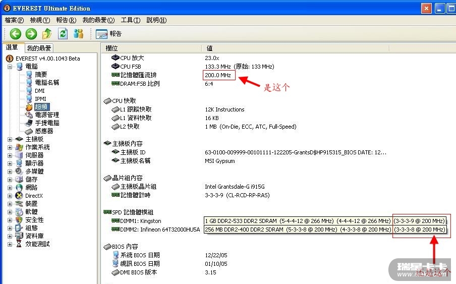

吉尔儿 - 2009-10-20 21:28:00
你用everest 找到 超频 选项 就能看到实际内存频率

HO338 - 2009-10-20 22:57:00
原帖由
吉尔儿
于 2009-10-20 21:28:00 发表
是不是这个.谢谢.
