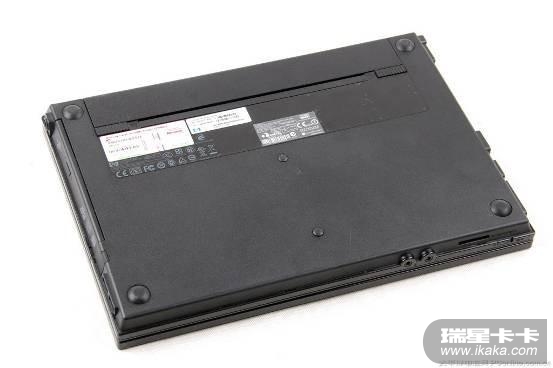

4411S D面图示
V450 D面图示
从两个图的D面对比可以清晰看到4411S是一体式D面设计,而V450是分块式D面设计。以我自己所知,一体式D面一般是用于小尺寸笔记本,因为这样可以简化内部结构,但是4411S作为一款14寸的笔记本竟然也采用这种设计我真的摸不着头脑。正如我所说,一体式D面有点就是简化了内部结构,但是缺点就是拆卸比较复杂,不便于个人拆卸升级。虽然笔记本对于个人来说还不可能实现DIY,但是4411S这种D面设计抹杀了我们憧憬笔记本DIY的梦。相对来说V450的分块式D面拆卸简单明了,只要懂拿起螺丝刀的人都可以拆卸并且能安装回去。

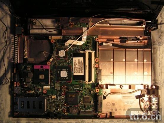

4411S 内部结构图
V450 内部结构图
从这两个图我们看到一个很大的差别,4411S的主板设计向上,V450的主板设计向下。4411S的结构特点与一体化的D面设计、硬件分布等密切相关。一体化D面基本没有看到有进风口,这样设计可以防尘,而正因为这样设计,所以主板向上,硬件集中在键盘下方。对于4411S来说,升级内存、升级硬盘等都是一项大工程。也因为整体设计给主板这样的定位(正确来说应该是这样的主板设计限制了整机的设计,因为笔记本一般都是先设计主板,后设计模具。),键盘无法使用防溅水设计,因为密封的键盘对这样的硬件分布很不利。不过即使采用的是镂空式键盘,但是本身热源集中在键盘部分,这样应该会影响触感。同时在内部结构中也可以看到分块式D面与一体式D的差别,一体式D面底盖覆盖范围大,中央位置应该会偏软,正如该文章所说:这样的设计真的能好好保护主板吗?分块式的D面在接驳位相当于是给D面加固,不存在偏软问题。
