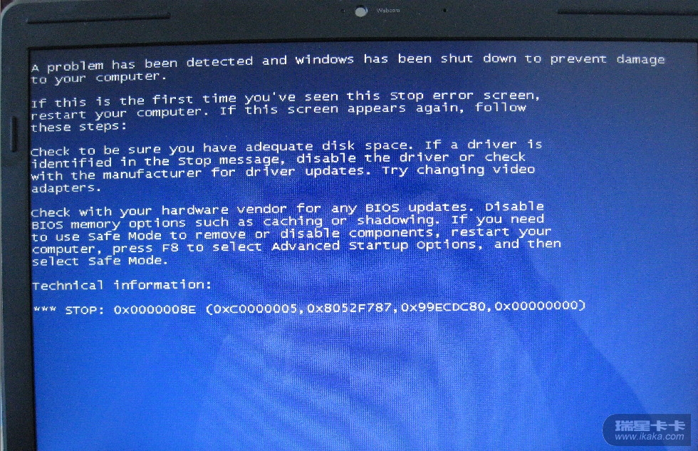

中国2007 - 2009-9-18 18:48:00
大家帮帮忙,hp笔记本蓝屏。

蕞瑷 - 2009-9-19 14:30:00
好像需要更改sata驱动吧
crtikaka - 2009-9-20 11:04:00
我前些天刚遇过这情况,重装N遍系统HP的本。要改成IDE就好了,害得我直接卸电池,把电源!!坏我机器!而且装万系统也该不会来,好像少那个驱动...

SXYF - 2009-10-18 21:31:00
你的问题我也碰到过。其实很简单。
开始的时候先要在BIOS里修改硬盘的连接格式,一般改为并口,默认是窜口的,然后用PM重新分区,最后装GHOST版本的系统盘就可以了。如果你没有修改硬盘格式。不管你怎么装都是蓝屏。我是专业修理电脑的,你的问题我常常碰到所有就给你我的个人意见。你自己尝试一下。!
ringofangel - 2009-10-26 17:02:00
0x0000008E错误表示内核程序遇到了问题,但Windows错误处理器无法准确捕获错误类型。这个错误的可能原因较多,一般遇到此错误时比较麻烦。如果遇到0x0000008E错误,建议检查一下完整的蓝屏故障提示,看看有没有提到引起错误的具体是哪个文件,如果在蓝屏故障提示中看到某应用软件或某硬件设备驱动程序的文件名,问题一般与相应的应用软件或硬件设备有关;如果在蓝屏故障提示中没有显示引起错误的文件名,通常需要综合其它故障信息判断故障原因,建议检查一下Windows事件查看器,看看有没有相应的记录。
8E--最麻烦的蓝屏代码之一,还没有提示错误文件的。。。
找个PE的盘,进入系统,看看C:\WINDOWS\Minidump下有没有生成文件,有的话,附件发送上来,以便大家分析一下蓝屏原因。如果没有,很难帮到你了。找个纯净安装版的系统重装看看
