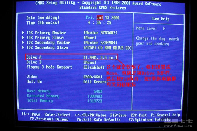

ADL - 2009-9-2 19:49:00
BIOS中把软驱禁用,启动顺序中第一个驱动器,设置为硬盘
按F10 回车
吐地 - 2009-9-2 19:51:00
能不能把软驱的那一项写出来啊,我真的是很菜的,我还有一个软驱要用的哦,禁用我另一个软驱还可以用不,
ADL - 2009-9-2 19:52:00
Drive A (软盘驱动器 A)
设定为 None
First Boot Device  设定为 HDD-0
ADL - 2009-9-2 19:54:00

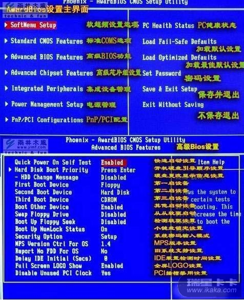

ADL - 2009-9-2 19:57:00
ADL - 2009-9-2 19:58:00
ADL - 2009-9-2 20:00:00
AWARD 和AMI的界面略有不同,不知你的是啥的!
ADL - 2009-9-2 20:01:00
ADL - 2009-9-2 20:03:00

吐地 - 2009-9-2 20:18:00
我的界面和你一开始放出来的图是一样的,我也不知道是什么界面,就是有AWar  Bios设置主界面
吐地 - 2009-9-2 20:33:00
我的是AWar的界面,我说错了。我是有两个光驱的,拆了一个,还有一个DVD的在用,试了一下:1,First Boot Device设置为:关闭

ADL - 2009-9-2 21:01:00
原帖由 吐地 于 2009-9-2 20:12:00 发表
大哥还是不行啊,刚才说错了,我是有两个光驱,拆了一个,还有一个DVD的在用,试了一下:1,First Boot Device设置为:关闭
                        2,Drive A (软盘驱动器 A)
设定为 None
还是不行,还是要按F1,是光驱我说错了
First Boot Device让你设置为HDD-0
不是让你设置为:关闭
