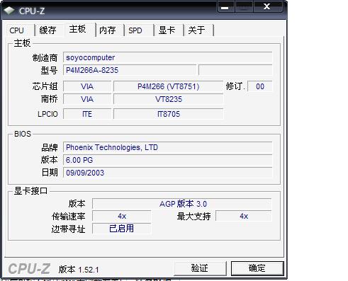

Oo尛輝oO - 2009-8-14 0:47:00
已经检测出来的,
可是...这个我不会看呀...麻烦大家了..

Oo尛輝oO - 2009-8-14 0:50:00
还是传个报告上来好点,就麻烦大家帮我看看了...
98A29DBC22CD4E0.txt
xiaomajia52 - 2009-8-14 2:56:00
你的主板是478接口的,只支持P4系列和赛扬系列,不支持PD啊,因为那些都是775针接口的 。

金星王子 - 2009-8-22 18:26:00
那得看你的主板能否支持高主频的P4 CPU,上主板官方网站查一下。另外要知道CPU是否适合主板,最好是以官方数据为准,或是带着主板到电脑城,找商家拿CPU试验一下,能点亮并且运行稳定,说明支持,否则就是不支持。
