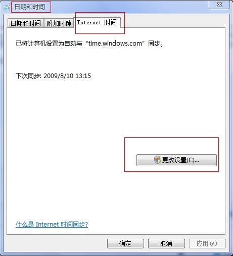

1。主板CMOS电池电量不足,只要更换一块电池再设置成正确的系统时间即可。2。系统中感染了病毒,有些病毒成功加载到系统中后会自行调整系统时间已达到特定的破坏目的。建议启动到安全模式下使用杀毒软件进行病毒查杀。3。主板故障。主板出现了问题也有可能会表现出系统时间方面的问题,在排除上述两种故障原因后,就可以考虑是否为主板的原因。打开主机箱看主板上的元件是否有鼓包现象,如果有的话建议送到专业维修人员处检修。
看看你的“日期和时间”是不是像下图那样设置的

无聊上离T下 - 2009-8-6 17:21:00
怎样进去你的界面:kaka5:
月下的提子 - 2009-8-6 19:02:00
系桌面,双击桌面的时间,就可以进入这个界面了。

如果是像3楼那样设置的,是不是svchost修改系统时间就是正常的.

是正常的。有时svchost也会自动修改系统时间。如果COMs电量很足。又没有联网,那自动修改时间,就有问题了。

我的设置也是和3楼的一样的
