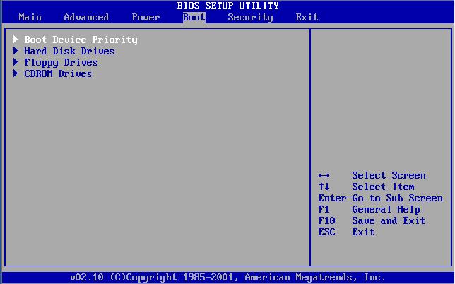

先重启
在你电脑LoGo那按Del进BIOS设置
不同的BIOS界面有些差别,但是内容一样
示例:

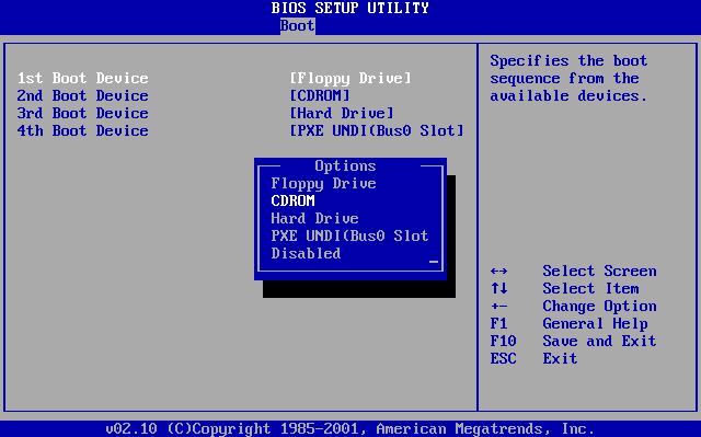

回车是进入,ESC是返回,上下左右键选
1ST那设置CDROM

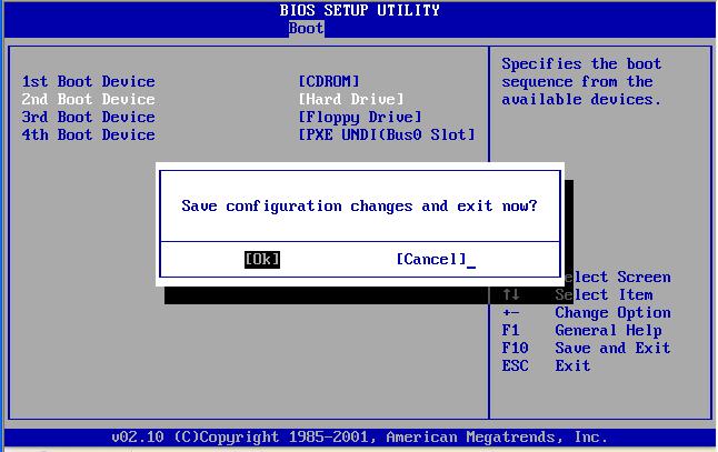

2ND那设置Hard Drive
设置完按F10,提示选OK,回车,这时重启插入光盘

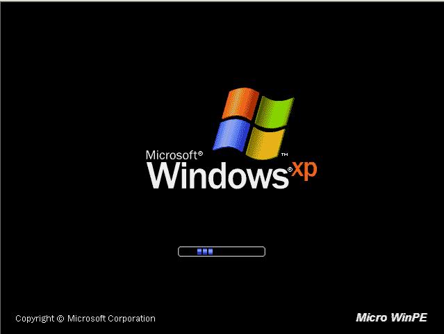

这个界面。。。
进来之后你就知道怎么办了 :kaka16:

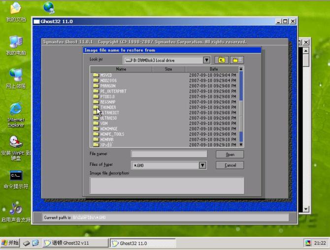

一键GHOST说明
选GHO文件打开即可
分区C盘Drive1
D盘Drive2。。
以此类推
