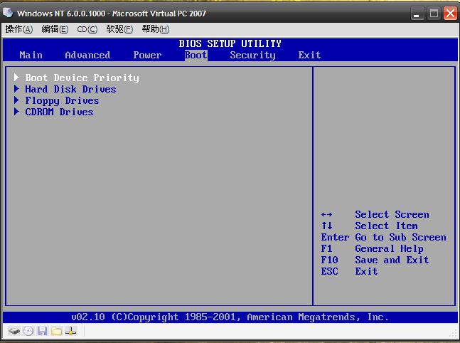

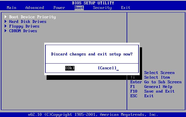

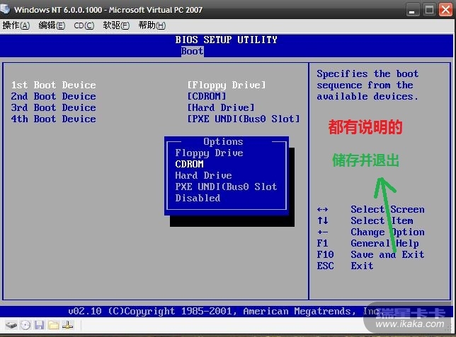

打开机子出现第一个画面时(主机还没滴的一声)按Del
上下左右键选
BOOT
BOOT Device Priority回车(不同的BIOS可能显示不一样,但名字一样)
他会弹出对话框
1st
选CD_ROM
回车
2nd
选Hard Disk (Hard Drive)
回车
然后ESC退到刚按Del进来的那个画面时
按F10
选Y (OK)
回车
重启

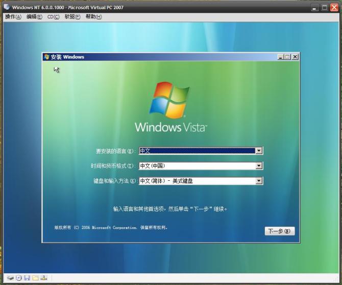

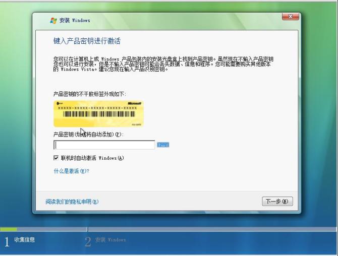

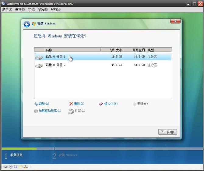

原版系统以Windows Vista为例
没有先别输入
直接下一步
这是最重要的一步
先选哪个未分配
点创建(或格式化)
创建个主分区(约20GB)【Vista的最低要求】
应该弄40GB
就是所谓的C盘
然后
再分D:\
E:\
F:\
一般30GB以上
1TB=1024GB(吉/字节)
1GB=1024MB(兆/字节)
1MB=1024KB(千/字节)
1KB=1024Bytes(字节)
下一步就等着安装完成吧

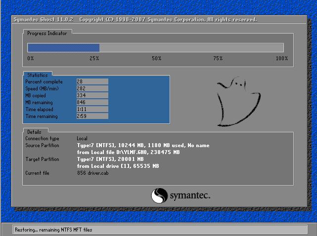

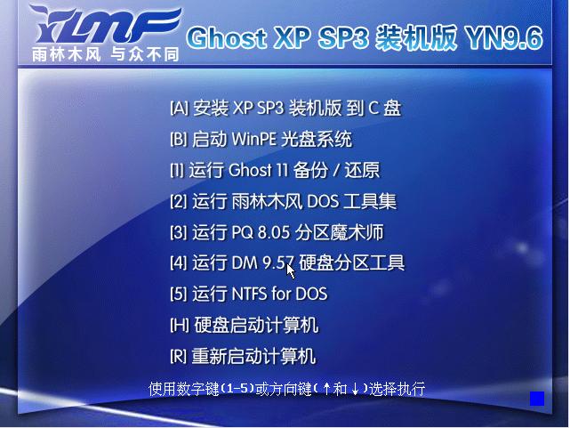

二、GHOST系统
以雨林木风的系统
BIOS设置后也是放入光盘
进入后选
【3】分区
方法类似Vista系统的
分区后重启直接安装即可

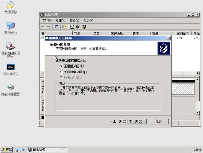

还有一种分区方法

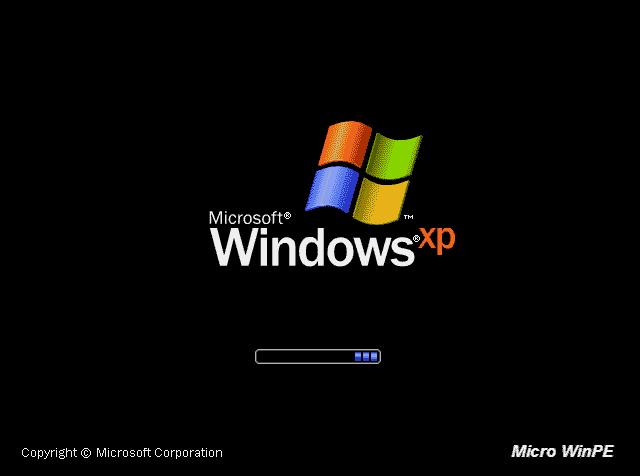

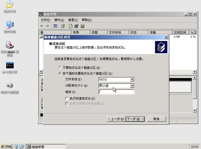

就是用微软的Win PE光盘系统
我的电脑右键-磁盘管理
分D:\
E:\
F:\
时选逻辑驱动器
分C:\时选主要分区
要把C标记为活动分区

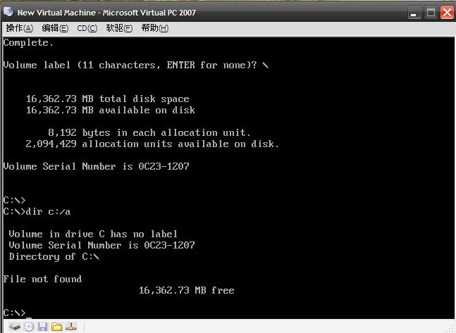

高级方法

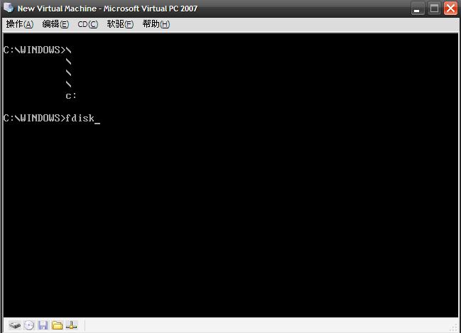

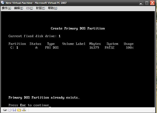

DOS引导下
使用fdisk命令
然后一路按1即可

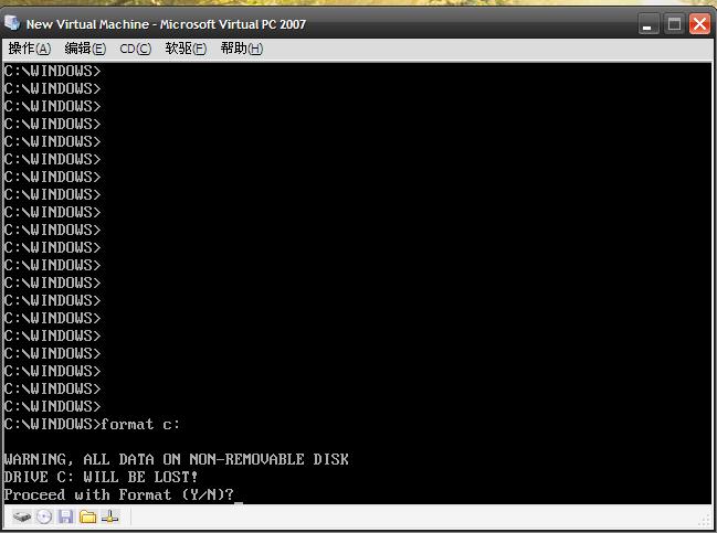

分完区后要格式化!!!
用format c:
来格式化
用Dir命令可以看出C盘干干净净
格式化完后直接插入光盘
打入cd X:
X为你光盘盘符
或直接重启在这个画面之前插入光盘

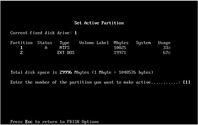

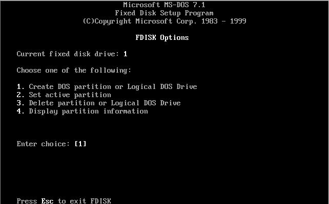

设置活动分区:
到这界面选【2】
回车
这界面1为C盘
2为D盘。。以此类推
一盘选C盘
这个方法现在不常用了
直接无视即可

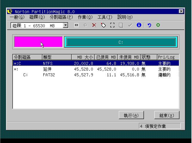

分区魔术师也是一个不错的方法
