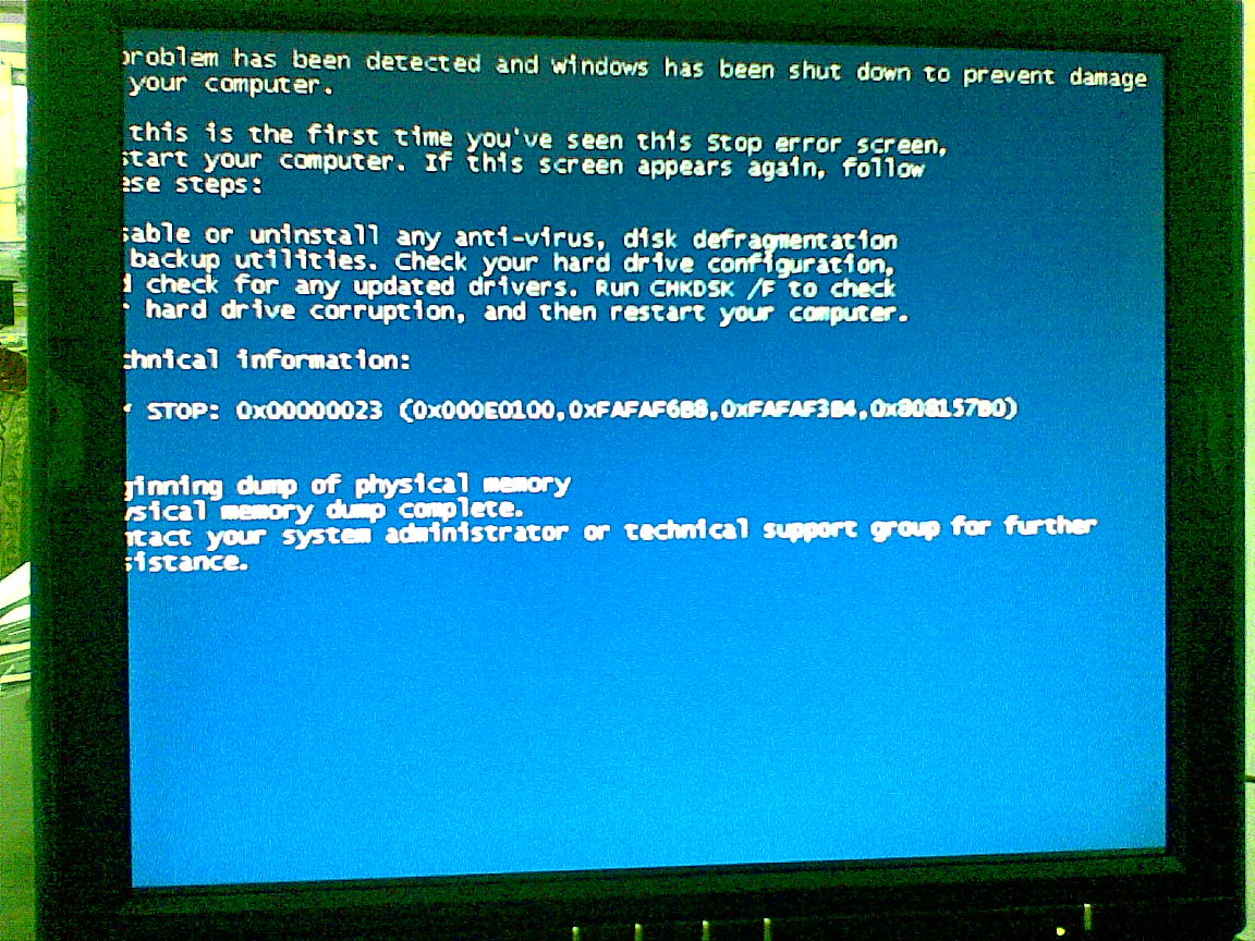

飞洪腾达 - 2009-5-23 18:49:00
大哥,我今天重新装了系统,但是在系统装一了半就出现这样的蓝屏了,我到现在都没有去碰他。你看看我有蓝屏的附图。
happysunday2003 - 2009-5-23 23:20:00
貌似是内存的问题
建议楼主可带着电脑到当地的电脑城进行故障排除
如果工具好使 的话
dm格式化下硬盘
夲號ヱ被ジ盜 - 2009-5-23 23:30:00
蓝屏建议:
写在任何防病毒软件
检查硬件和新安装的硬件
执行Chkdsk /f命令检查磁盘
并且重启你的计算机
xuminV - 2009-6-21 22:18:00
请将蓝屏的停机码抄写下来,在微软的知识库中寻找你的解决方案,相信你能找到你的答案的。
苍月痕 - 2009-7-9 16:14:00
可能会是系统文件损坏,你试下在刚进入开机画面时按键进入系统还原界面,那里有“禁用系统文件严重损坏就不停重启”的选项,选好后重启即可,或在开机后右键“我的电脑”属性->高级->启动和故障恢复->设置->系统失败->自动重新启动,将前面勾去掉即可。然后使用windows安装盘(最好就是你之前装系统的那张)修复系统。
zhxang9790 - 2009-7-10 13:36:00
如果有备用内存条,建议换一下内存试试!
Sonof_Dragon - 2009-7-13 13:59:00
这个问题我遇到过,我的情况是因为硬盘出现坏道了。你说硬盘到别的机器上能用的这个情况,硬盘是做主盘还是从盘?如果是做从盘,那么这个硬盘出现坏道的可能性比较大了。
