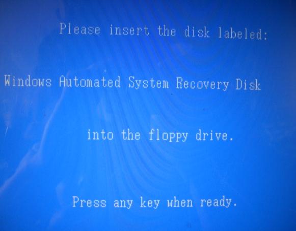

电脑闲置一个多月,现在无法进入系统,XP进度条跳两下就蓝屏了。ghost盘复制到93%就重启然后又是蓝屏,上海市政府版放到光驱里转两下就不转了。蓝屏后显示如图。求各位大侠看看是怎么回事,

soaika - 2009-5-4 16:51:00
错误分析:通常是因为主板bios不能全面支持acpi规范。
解决办法:如果没有相应的bios升级,那么可在安装windows2K或xp时,当出现“Press F6 you need to install a third-party SCSI orRAID driver”提示时,按下F7键,这样windows便会自动禁止安装“ACPI HAL”而安装“Standard PC HAL”.
(帮你搜的~ 你试试效果)
鬼鬼小猫咪 - 2009-5-4 19:37:00
看你的第二张图好像有什么还原工具的样子。感觉是品牌电脑,这个处理起来比较麻烦,你先试试能不能进安全模式,如果能进,就把当时买电脑时的驱动盘,放光驱里,重新安装主板驱动。
如果进步去就麻烦一些了。建议用PQ对硬盘重新分区,重新格式化,再安装系统一定没有问题的。
GHOST恢复系统时蓝屏,大部分情况是CPU散热不良引起的,请检查你的CPU散热情况,顺便看一下主板情况,内存,显卡什么的最好拔了重插一下。在试试看。
两个人的足迹 - 2009-5-5 11:26:00
换一张光盘启动系统,不要直接重装,先起到dos下去格盘,或者使用哪种带磁盘工具的工具盘,启动后格式化C盘,然后再放入系统盘重装。
如果还有问题,换硬盘线的接口试试。
过客2007 - 2009-5-5 11:31:00
楼主最好是先吹吹机箱内部的灰尘及吹掉潮气。
然后使用原版的光盘安装,提示格式化时,选择快速格式化。
格式化之后如果不想用原版光盘,这个时候可以再用GHOST光盘安装。
记得,是要用原版,一步一步安装的光盘,不管是什么光盘,反正不是修改版的更加不是GHOST版的即可,一般格式化之后,就可以正常用其它的所有光盘安装了。
祝楼主好运,阿门。。。。

_逸枫_ - 2009-7-22 12:57:00
BIOS有问题
主板附带的盘里一般有BIOS自动修复软件
不过一般建议去专业维修点重新编写BIOS语言,即俗称的刷BIOS
gvista - 2009-7-22 20:52:00
可能是你的显卡过热了,打开机箱清理下灰尘就行了。
幽灵楠 - 2009-7-23 19:42:00
电脑闲置一个多月
你要清理下灰尘 把显卡和内存条把下来
金手指嚓嚓(用橡皮就可以)。
我电脑原来暑假放寝室
等开学来的时候开机也会蓝屏之类的 。
清理下 就没事了。
要是清理了还不行了话 建议格式化了再装 。
另:建议装个纯净版本的系统 个人认为 某些封装的系统 由于封装的人的水平不同
制作出来的系统差别的很大的。
