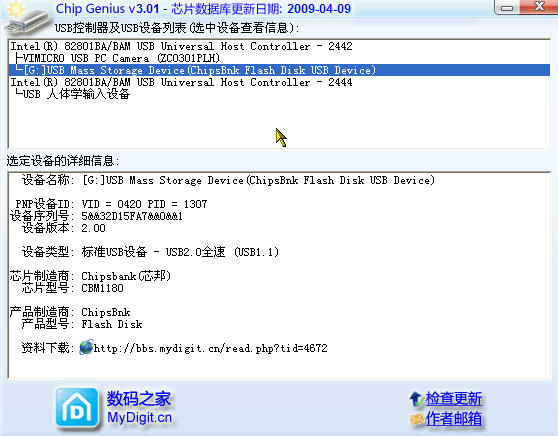

先用检测工具检测出你的U盘芯片,再找对应的量产工具,网上很好找。

优盘有问题最好是到这数码之家 » U盘存储技术交流论坛上去下载或求助解决问题较专业些!
数码之家 » U盘存储技术交流论坛
http://bbs.mydigit.cn/read.php?tid=77004
下载ChipGenius v3.00新版芯片检测软件
进入下载页面:
http://dl.mydigit.net/2009/0406/chipgenius.html

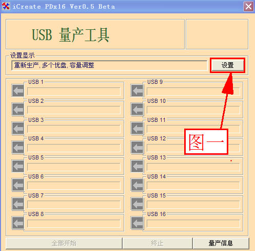

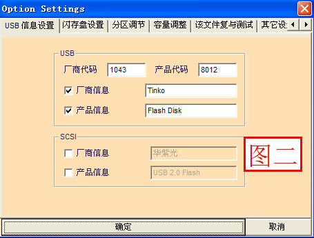

用上面软件检测出你的优盘芯片之后,再去根据何类芯片去下载量产工具参见下图片1和图片2:
