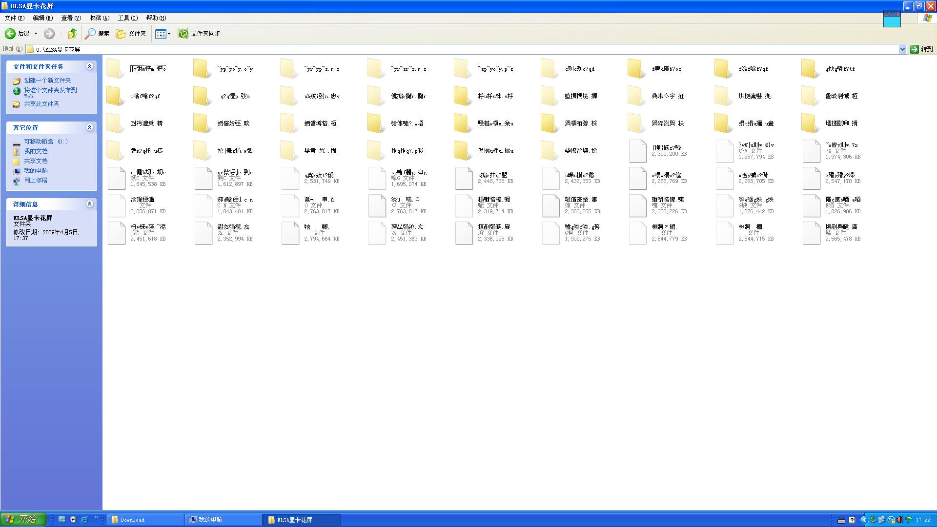

先用ChipGenius检测一下自己的U盘属于哪种型号的芯片,在针对性的找量产工具
我已用这个量产工具修复了我的U盘 http://bbs.mydigit.cn/read.php?tid=68107
我的U盘是金士顿 逸盘2GB的, 前天拷了文件拿到外边复印完后,晚上用时就发现中毒了,只能读或往外复制文件不能写入或删除U盘里的文件,提示被写保护,而且还在我的U盘里生成了60多个GB的乱码病毒文件,比我U盘容量还大
已使用了论坛提供的U盘专杀工具能查出病毒但无法成功清除,手动清除工具也无效
各式各样的低格工具用了也无法格式化,文件粉碎工具试了也无任何反应,这些病毒文件全是虚拟文件

先用U盘芯片检测软件检测U盘,然后用软件重新量产吧。不同芯片有不同的量产软件。

你这个是U盘的事,你先检查修复一下U盘的错误呢
右键U盘盘符→属性→工具→查错(开始检查)→然后把两个对勾打上—>然后扫描 等他查完 ,然后再删除试试
不行的话进PE 然后删除试试呢

刚已用量产工具修复好了
