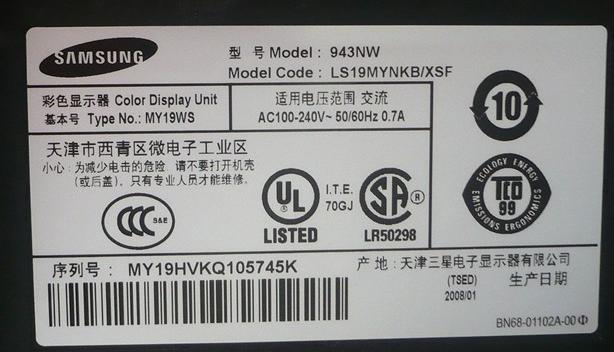

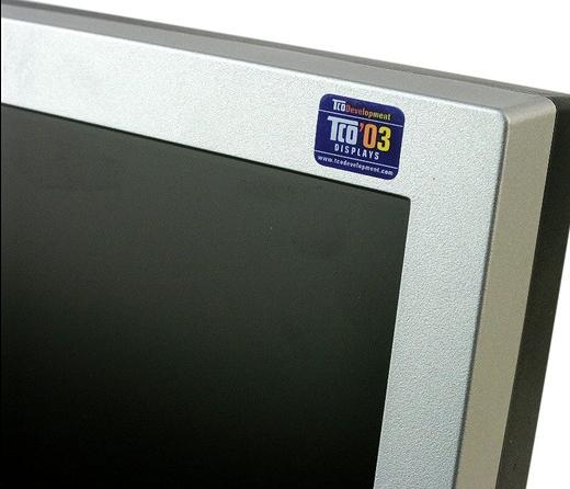

通过认证的 显示器 有的会在显示前方 贴有标记
bcd123 - 2009-2-26 12:40:00
通过认证 的显示器 即使前方没有贴标志 但在它后方的铭牌上 一定会有TCO的标志
像TCO99

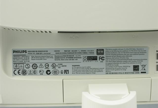

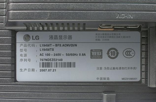

bcd123 - 2009-2-26 12:41:00
像TCO 03
TCO 06
