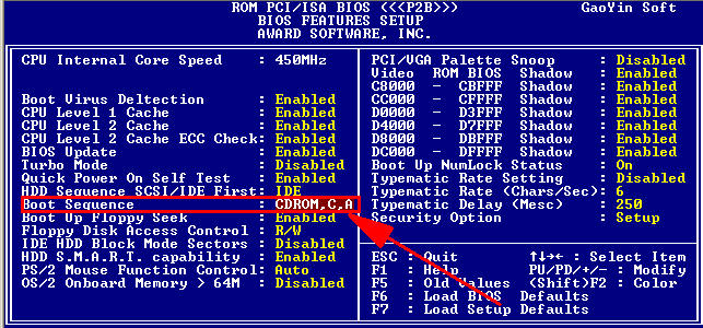

笔记本开机,最开始的时候,屏幕上会有显示,一般是按F2或者F12或者DEL可进入主板的芯片管理界面,可参照上图所示,确认启动项是否设置为光驱启动。
所有的bios都是大同小异的,可能不一样,但内容差不多,楼主可留心观察。

进了BOOT 里面有  1st boot device  2and bootdevice 3rd boot  device  4th boot device
是这个设置吗 怎么设置每个    他有 1 HRAD DRIVE  2CD/DVD  3REMOVABLE DEVICE  4  NETWORK 5DISABLED  这5个选项
帅哥阿福 - 2008-12-13 11:29:00
1st boot device为第一个启动加载设备
2and bootdevice为第二个,以此类推。
HRAD DRIV为硬盘启动
光驱启动,需要选择2CD/DVD
REMOVABLE DEVICE 为通过USB设备启动。
有的bios里按+,-号就能更改启动顺序。设置完成,一定要保存后,才可以真正做到光驱启动。
