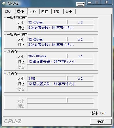

漫天飘雪 - 2008-12-9 19:52:00
没有L3!:default3:
说明:
Intel Core 2 Duo E7200如期登陆京东商城。该处理器可谓是45nm Wolfdale处理器中最超值的处理器之一。
相对于当前的E4000系列处理器,Core 2 Duo E7000 家族在规格上有着更大的提升,采用全新45nm Wolfdale 双核心, FSB 速度将由800MHz FSB 提升1066MHz FSB ,内建 L2 Cache 容量由2MB提升至3MB ,最高TDP为65W,支持EIST、Intel 64、Execute Disable bit 及SSE4技术。

这个的具体原因就不是很清楚了,发现了几个这种情况的!
估计是把3M的L2缓存显示成L3了吧!
读取硬件信息错误吧!:default3:

该处理器是否有三级缓存,建议咨询供应商,测试工具不一定是100%可信的。
吉尔儿 - 2008-12-10 17:15:00
E7200没有三级缓存 我家里面的就是E7200 二级缓存3M
你的cpu-z 的图跟我的不一样 我的L3那项是空的
建议下载比较新的版本cpu-z1.48
或者新发布的1.49 再看一下
楼主可以参考
http://detail.zol.com.cn/142/141928/param.shtml

可能是旧版本的CPU-Z不能很好的识别Core2 E7200,这个CPU没有三级缓存。

没有的

没有L3的~现在新的I7到是有L3

目前Intel系列只有I7有三级缓存

吉尔儿 - 2008-12-21 18:43:00
请不要误导别人
E7200是没有L3的
