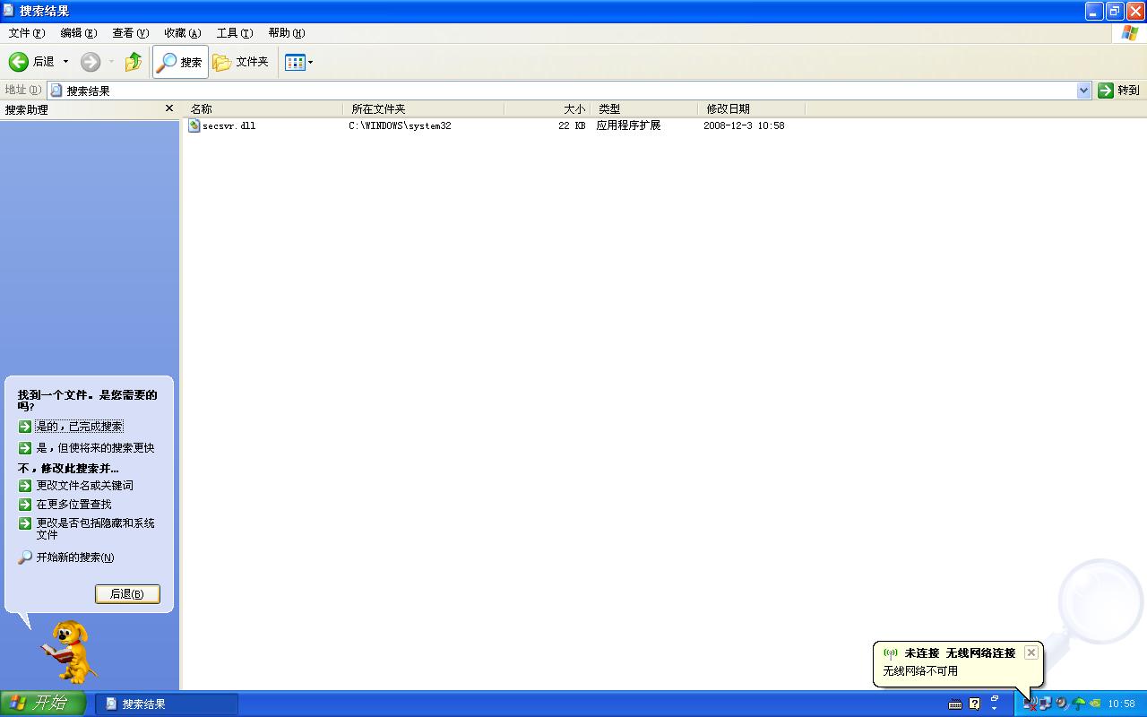

梦游队队长 - 2008-12-3 11:47:00
小弟初来扎到,不懂规矩,见谅.
小弟重装系统N次,发现安完系统就有这个病毒,应该是系统盘上的吧!(纯系统未安装任何驱动).系统盘是朋友据称的正版系统盘!
今天用SRENG扫描后发现一个现象:
系统启动后能搜索到这个secsvr.dll文件,用SRNG扫描后,这个文件搜不到了!
大哥们,帮我呀!!!

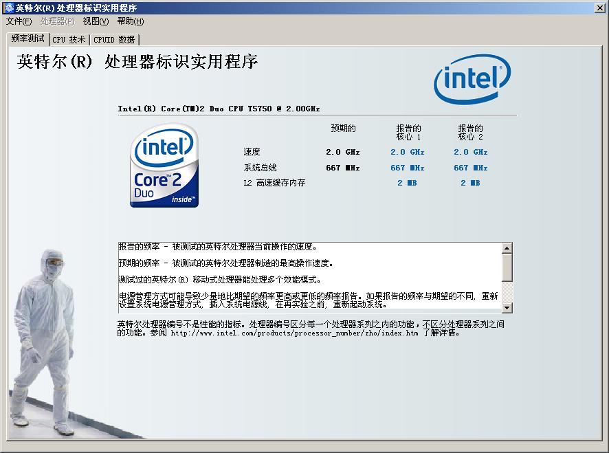

梦游队队长 - 2008-12-5 21:02:00
我的本子是DELL 1400,Intel(R) Core(TM)2 Duo CPU T7250 @2.00GHZ,
我做过以下实验:
1、重装XP系统(光盘引导,格盘重装),未安装任何软件包括驱动,能搜索到secsvr.dll。安装瑞星后查这个文件,显示病毒。
2、更换2K系统 现象同上。
3、不进行偶像教我的杀毒方法禁用启动项,进入安全模式查看系统信息,显示T5750。
我联系过DELL客服,他们说可能是系统版本造成的!可信么?(个人觉得不可信)。找了个相同型号相同配置的本子,他的本子在安全模式下就是T7250,我可怎么办啊!

梦游队队长 - 2008-12-5 21:37:00
我问过DELL客服了,T7250/T5750 在BOIS里显示是一样的,都是2.0G,只不过一个是800MHZ总线,一个是667总线,在BOIS里是看不出来的!:default59:

梦游队队长 - 2008-12-5 22:19:00
查过的,配置就是写的T7250,BIOS里能查到的是内存频率,是查不出系统总线的。667MHZ是客服说的T5750的系统总线。我用英特尔处理器标识识别程序pidchs20测过。不禁用那个电源项,测出来就是800MHZ。

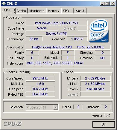

梦游队队长 - 2008-12-6 8:46:00
用楼上大哥方法确实没查到病毒了,系统显示也是T7250了,但用CPU-Z、Everest和Intel处理器识别程序查看的话还是显示T5750.进安全模式查看系统信息也显示T5750!
backway - 2008-12-6 9:11:00
刚去dell论坛找2003驱动看到你发的贴了。现在最可靠的方法就是,你从PE引导进入,用CPU-Z和Everest测试,这里测试的不会受到其他文件的干扰。
梦游队队长 - 2008-12-6 9:23:00
试过了!我用网友世界杂志带的光盘PE引导进系统,用CPU-Z测出来还是T5750!,刚才又验证了一遍!电源、电池我都插着的!:default59: :default59:
backway - 2008-12-6 9:27:00
那就是T5750,难道那个文件可以修改CPU参数???
