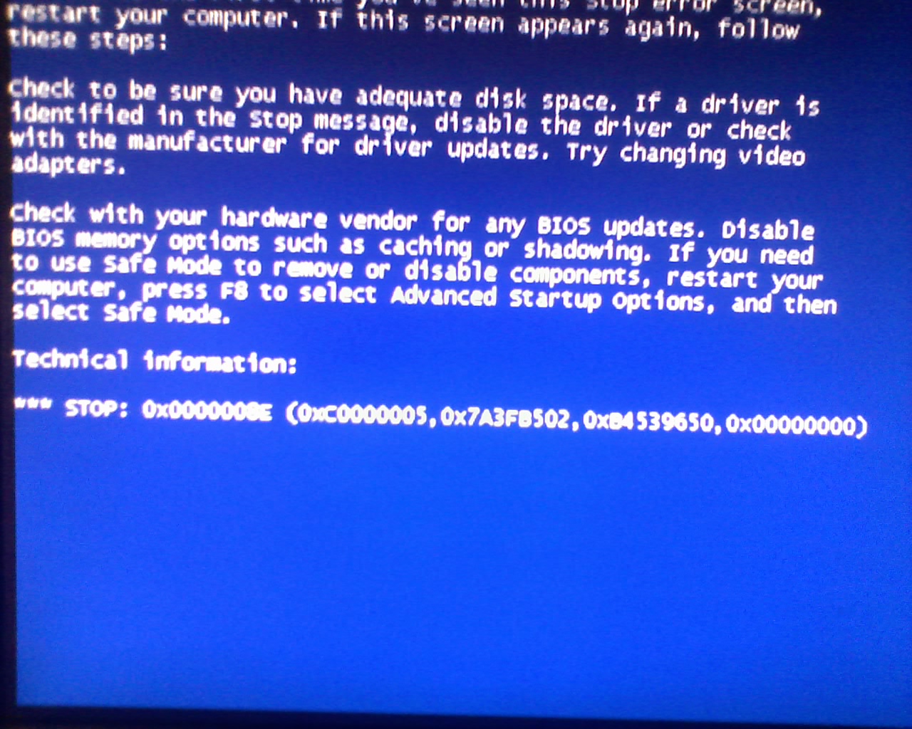

首先,一个月前本人遇到的蓝屏问题:
1. 游戏时,系统蓝屏后瞬间重启;
2. 重启后,瑞星杀软不能随系统启动;
3. 打开瑞星杀软后,点“全盘杀毒”就关闭。
后来下载了一个蓝屏问题解决的小软件,试着用了一下……
现在,我遇到的蓝屏问题是:
1. 游戏时,系统蓝屏,屏幕一直成蓝屏状态,见附图。
2. 重启时,扫描硬盘时显示的都是瑞星文件出错;
3. 重启后,瑞星杀软可以随系统启动,且可以正常使用。
★本人再次郑重声明:
1. “写入调试信息”为小内存转储;
2. mimidump文件夹是空的;
3. 再有让我把mimidump文件夹压缩后提交分析的走开!!!!
补充一下:图片中*** STOP: 0X0000008E。

0×0000008E 是系统此刻无法执行 JOIN 或 SUBST
1.首先打开机箱检查风扇运转正常不,(包括显卡风扇,主板风扇)
如果是风扇不正常,引起的温度超高而死机蓝屏
2.检查你的CPU座子与CUP接足有问题,建议换个主板试一下

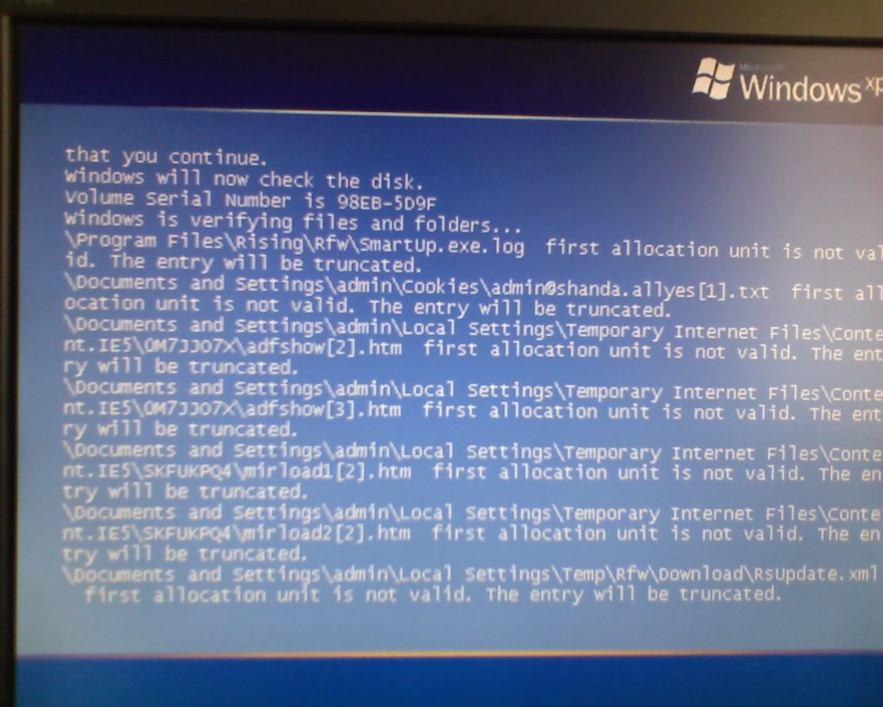

真的mike - 2008-11-28 10:11:00
今天又蓝屏了!    0X00000050
现在把重启扫描的画面发一下!

这个图其实说明不了什么问题,图片显示的文件应该是系统当时正在调用的文件。
如果玩游戏时才会出现蓝屏,个人怀疑是cpu温度过热的可能性较大,建议重启动时,进bios里查看一下cpu的温度设置。bios里面的是比较准确的。
再有楼上几位说的不无道理,换单条内存后再观察一下,最好能够找出规律来,这样也好判断啊。
随风逍遥飘 - 2008-11-29 1:15:00
很久不来,今天刚好来看看,看到了你的帖子,提点个人看法:
1、第一个蓝屏画面不全,无法看到出错的进程,导致无法判断出错的原因。
2、从第一个蓝屏画面中的信息看,windows说如果再看到此信息,建议的操作有:检查是否有足够的磁盘空间、升级驱动、替换显卡等。
3、从第二个画面看,出错的估计都是死机时正在写入的文件。如果你的系统分区是FAT32格式,建议转换为NTFS格式,这样系统更稳定一些。并应先检查磁盘是否有坏道。
3、如果有多条内存,建议只使用一条,轮流试试,看是否为内存损坏。
