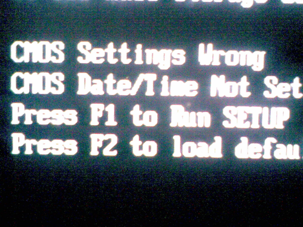

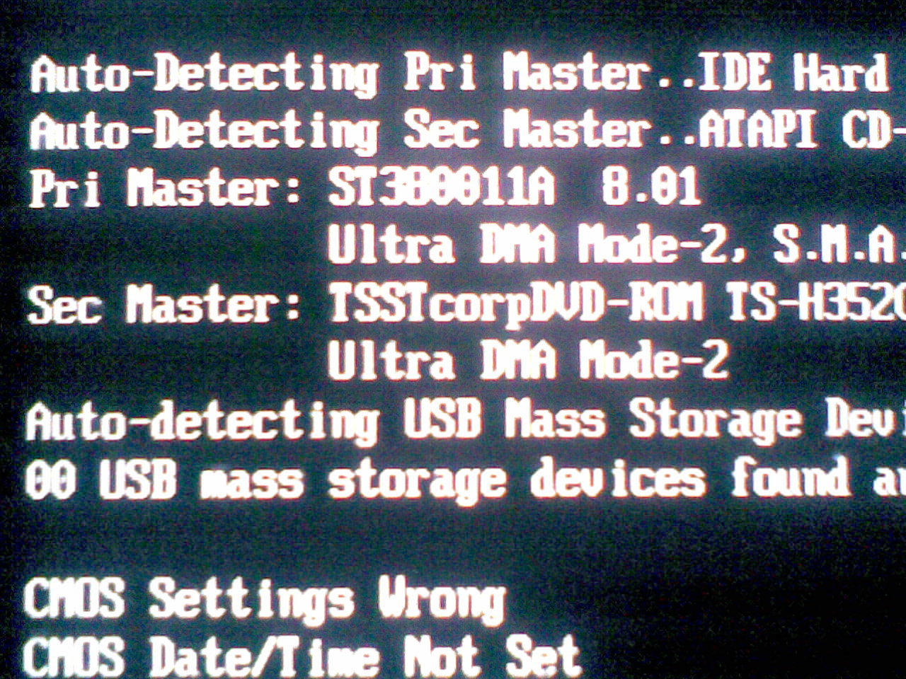

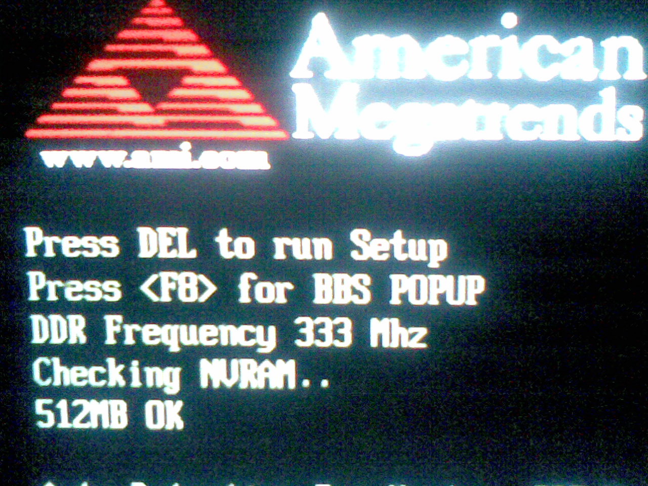

求救,我的电脑每次开机都会这样,要怎么样才能解决啊,严重吗?

我每次都是按F1,接着就会进入BIOS,然后退出,又可以启动电脑了
这是为什么啊?要怎么解决,严重吗?

zengjie5927 - 2008-10-19 23:15:00
设置错误了!
时间没有设置!F1进入bios后设置一下时间保存后退出!看是否可以!
飘飘飘飘任逍遥 - 2008-10-19 23:20:00

2188011 - 2008-10-19 23:45:00
楼上的说的对,主版的确没电了
我懒去买,,
应该没多大事吧?
yaya200054 - 2008-10-20 9:15:00
最好还是换一块吧,以免日后电脑瘫痪
飘飘飘飘任逍遥 - 2008-10-20 13:38:00
原帖由
2188011
于 2008-10-19 23:45:00 发表
楼上的说的对,主版的确没电了
我懒去买,,
应该没多大事吧?
如果犯懒不更换电池,电脑不会有啥问题的,就是每次你都要按F1。
