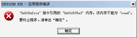

我使用浏览器后,关掉,就会弹出一个窗口,提示应用软件错误(如下),我用杀毒软件之类的查了很多次,都没有查到什么~~很郁闷啊!大家帮帮忙啊!

偶尔出现,是程序冲突,与偶尔蓝屏差不多,没什么关系的。
经常出现就危险了,后果很严重,往往是废了半天劲,还得重装系统!
该内存不能read written常见原因及解决方法
1 内存条坏了 更换内存条
2 双内存不兼容 使用同品牌的内存或只要一条内存
3 内存质量问题 更换内存条
4 散热问题 加强机箱内部的散热
5 内存和主板没插好或其他硬件不兼容 重插内存或换个插槽
6 硬件有问题 更换硬盘
7 驱动问题 重装驱动,如果是新系统,应先安装主板驱动
8 软件损坏 重装软件
9 软件有BUG 打补丁或更新到最新版本
10 软件和系统不兼容 给软件打上补丁或是试试系统的兼容模式
11 软件和软件之间有冲突 如果最近安装了什么新软件,卸载了试试
12 软件要使用其他相关的软件有问题 重装相关软件,比如播放某一格式的文件时出错,可能是这个文件的解码器有问题
13 病毒问题 杀毒
14 杀毒软件与系统或软件相冲突 由于杀毒软件是进入底层监控系统的,可能与一些软件相冲突,卸载试试
15 系统本身有问题 有时候操作系统本身也会有BUG,要注意安装官方发行的更新程序,象SP的补丁,最好打上.如果还不行,重装系统,或更换其他版本的系统。

wanmeng - 2008-10-19 19:09:00
应该是IE浏览器文件损坏,可以用下面方法。
用REGSVR32这个命令修复一下之后从新启动
在开始运行里 输入以下命令
输入一个点一次回车 有提示点确定就可以了.
regsvr32 mshtml.dll
regsvr32 shdocvw.dll
regsvr32 shell32.dll
regsvr32 oleaut32.dll
regsvr32 urlmon.dll
regsvr32 browseui.dll
也可以用IE修复工具如黄山IE修复,兔子等。
