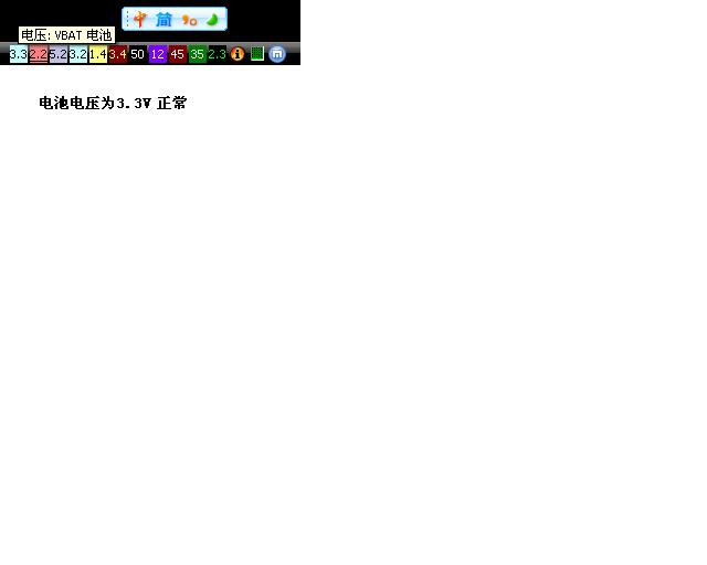

CPU温度正常!主板电池电量,可以用我再上面说的方法查看!开机按delete键(一般主板进入BIOS),选择这里的Base字样选项。那有显示电池电量!一般为3V左右!如果不懂,可以下载everestultimate,安装后直接查看!该图为我电脑用everestultimate查看主板电池电压为3.3V。属于正常!

是否可以截图来看看,不过最好直接用鼠标指到那些数字,如果显示像我截图有“电压:VBAT电池”我主板测试到电压为3.3V,这个属于正常电压!我感觉你主板电池显示电压为1.2V,这个如果是主板电池电压,证明你主板电池电量不足,建议你更换电池!这电池一般5元左右,电脑维修店有卖!如果还有疑问,可以留下你QQ!你直接发信息到我论坛这个用户信箱,我再加你吧!再帮你解决,这样回复效果不太好!^_^

这个图是在你运行everestultimate软件,不知道你下载的是那个版本,我的是everestultimate_3.10。但应该都差不多的。这个截图是在运行该软件后,显示在任务栏右下方。只要你找到“电压:VBAT电池”,在你上传这些数据,很可能主板电池电量为1.2V,如果是这样。请你更换主板电池,这些电池一般价格为5元。如果还有疑问,我已经把我的QQ发到你这个用户信箱,可以加我,我再帮你解决!
