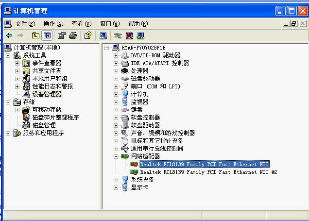

未敢多情 - 2008-10-6 12:32:00
问题:1
我电脑 现在有2块网卡 都是realtek 8139这块卡
一个是集成的坏了 一个是后买的
现在每次启动都要检测,还是什么,具体在干吗我也不知道
现在我想屏蔽掉坏了的卡怎么做,也就是开机后不在检测。

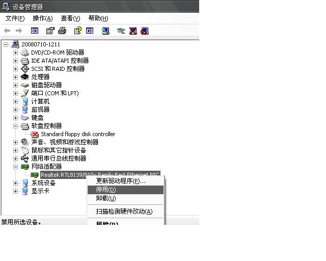

屏蔽掉坏了的卡方法:
右击“我的电脑”——属性——硬件——设备管理器——打开网络适配器,把你要屏闭的坏掉的网卡停用。参考下图(我就把软盘关闭了)

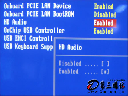

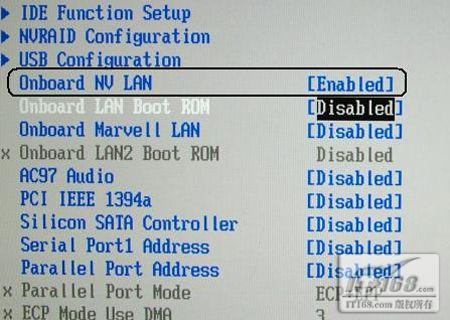

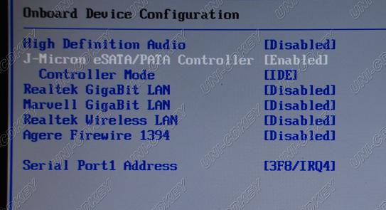

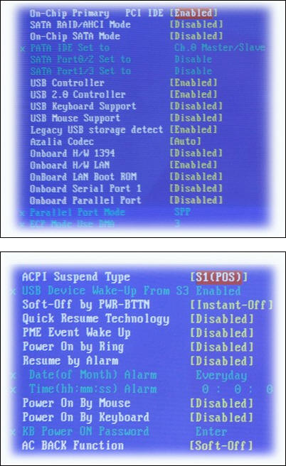

1、开机,并按住DEL键不放,直到出现BIOS设置的蓝色窗口;
2、将光标移动到(按↑、↓、←、→)“Integrated Peripherals(整合周边设备设置)”,按Enter(回车)键,出现“Integrated Peripherals”页面,将光标移动到“OnBoard LAN(集成网卡)”,用“Page Up”或“Page Down”键选择“Disabled(禁用)”,按ESC键退出“Integrated Peripherals”页面,再选择“Save & Exit Setup(存储并退出)",回车,按Y键,回车即可。
因为不同厂家及不同版本的BIOS的界面不太一样,自己按图找与LAN相关的项吧!
