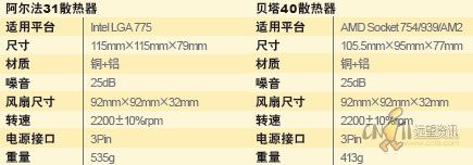

九州风神日前推出一系列采用滚压加工技术的CPU散热器。阿尔法31和贝塔40,分别支持LGA 775以及Socket 754/939/AM2平台。那么到底什么是滚压加工技术,散热器使用滚压加工技术又有什么好处呢?
滚压加工是将高硬度、光滑的滚柱与金属表面进行滚压接触,将表面略微凸起部分碾平,使些许凹陷部分隆起。这会使金属表面层发生局部微量的塑性变形,从而改善金属表面的粗糙状况,使其更加平整与精细,同时还可令金属表面硬化。这就好比铺设道路时,轧路机将凹凸不平的马路压平整是一个道理。
那么将滚压加工技术应用到散热器上,有什么好处呢?事实上,影响一款散热器底部吸热效率的参数主要有两个,一则是散热器底部的粗糙程度,另一个则是散热器底部的金属材质密度,经过滚压加工处理后的散热器底部较光滑和明亮。与传统工艺,如拉丝工艺相比,散热器底部经滚压工艺处理后,其表面粗糙度以及金属致密度都将发生很大变化,可以使散热器的底部与CPU表面接触更加紧密,从而使散热性能得到提升。
两款散热器的风扇尺寸为92mm×92mm×32mm,都采用了九州风神独有的“悬翼倒挂技术”,这可使散热器在保证散热的前提下,获得很好的静音效果。尽管两款散热器都没有使用热管技术,但它们都采用了大面积的散热鳍片,并在散热器底部镶铜,以提高散热效率。另外一方面,两款散热器的安装都较方便,用户可以轻易安装。
我们搭建了以Core 2 Extreme X6800和Athlon 64 X2 5000+为主的LGA 775平台与Socket AM2平台,分别对阿尔法31和贝塔40进行了测试。经测试,滚压工艺技术的确能有效地提高散热器的散热性能,两款散热器的散热效果都很不错,明显好于原装散热器,特别是在处理器满载状态下。另外给我们印象很深的是,两款散热器都比较安静。
普通用户不会超频,也没有配备硬件发热大户,因此他们对散热并没有太高的要求。但令他们烦恼的是,原装散热器嗡嗡作响的噪音(特别是在散热器全速状态下),尤其在夜晚更为明显。九州风神这两款CPU散热器价格适中,由于散热器底部采用了滚压加工技术,散热性能较原装散热器有很大提升,静音方面也做得很不错。普通用户不妨考虑下这两款散热器,因为并不需要花太多钱,就能享受到实实在在的好处。
优点:滚压工艺、静音、价格便宜。
遗憾:不支持多平台。
