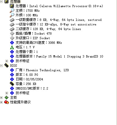

原来电脑一切正常,
最近发现看电影会卡
发现散热片温度过高,
起码有70°
刚把风扇加了点油,
cpu温度过高主要是什么原因引起的??
电脑较老,还是 256的 内存~
我想知道这是 否和 内存有关系~~
谢谢~~~~
另附图一张~
请大家帮忙看下,如果加大内存条~
性能会不会提高~~谢谢~~

帅哥阿福 - 2008-9-23 9:37:00
风扇与cpu之间需要用硅胶,另外最好确认风扇转动正常。
另外排除硬件问题,系统运行的软件过多(比如长时间玩游戏)也不无关系。CPU温度过热,与内存应该没有什么关系。
吉尔儿 - 2008-9-23 9:45:00
加内存会提高
不过你的这个配置加内存也不会提升多少
电脑太老了直接淘汰 换新的吧
至于温度你的这个U本身发热就大,现在已经是45纳米的天下了

果冻·布丁 - 2008-9-24 10:58:00
楼主不用听楼上的了,他们说的错误
你那CPU额定上限是3.0,你现在用1.7的CPU其实当初装的时候有些大材小用,根据你的主板能力分析,你的内存加到1G绰绰有余
又因为你的是478接口说明你的是845以上的板子可以用DDR内存
你可以放心的加到1G内存
果冻·布丁 - 2008-9-24 11:00:00
256内存提高到1G的话会是量的飞跃,但是质上不会根本变化,特别是开多个任务时严重受到你CPU功率低的限制
果冻·布丁 - 2008-9-24 11:01:00
开少量任务时你的速度应该提升很多

CPU温度,超过75°,就有点问题了,你换内存,提高不会是,很明显的,因为你的,CPU频率限定了,所以你如果省银子的化,就,换个,散热器100多的就可以了,
wanmeng - 2008-9-27 21:05:00
CPU正常工作应该在35~60度左右.
刷BIOS只对可以调速的风扇起作用.(某些BIOS 软件在温度高的时候利用INTEL的CPU占空比来轮空CPU 降低计算,相当于把P4 3.0当成2.8~1.0~0.8 来用,如果你可以忍受那么也无所谓).
建议:先购买优质散热用软硅脂(通常是用注射器装的,要新的 )注意上面生产日期.根据经济条件购买散热器及风扇.(不建议购买混合装,有的散热器好有的风扇好),条件好的购买纯铜+调速轴承风扇(机)或者买热导体散热器(贵的吓死你);绝对禁止购买半导体制冷散热器及液体散热器!!!.经济条件不好的购买铝质散热器+轴承风扇就可以了.散热器选择是这样,与CPU接触部分有加厚,散热面则越薄片数约多越好.
散热器及风扇安装:先把风扇牢固的固定在散热器上.然后把散热器与CPU接触面用1000号~1600号砂纸抛光后用棉布去掉赃物.把CPU安装固定好.在CPU上均匀涂抹散热硅脂(薄薄一层,不要太多)在把散热器安装上最后固定
OK.
如果配合纯铜+调速风扇 就是夏天最热的时候P4_3.0HT(机箱通风良好)(CPU高负荷)也不会超过60℃一般也就35~40℃吧(实际测量:华硕915+P3.0+1GRAM 雷神4 和DOOM3 或者SUPERPI,房间温度35℃ 机箱温度39℃ 运行1小时 CPU温度48℃ 显卡温度 48℃ 把主板换成INTEL925 其他同样:运行1小时 CPU温度42℃ 显卡温度50℃.用铝质散热器+轴承风扇 华硕 53~56℃ INTEL 48~51℃ )呵呵,怎么样?
温度基本不正常!正常工作应该在35~60度左右.
OK.
