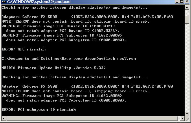

本人显卡为破旧的GeForce5500(核心为NV34,与5200、5200U相同)
上次我用Nvflash刷用x-bios-editor修改的BIOS,屡次刷新“GeForce5900ZT”、"GeForce5700LE"、"GeForce5800U"、“GeForce5600”失败之后,灰心丧气屡次,均提示“GPU MISMATCH(GPU不匹配)”
想到了自己曾经用RIVA TUNER修改过显卡信息,把GeForce5500修改过Quadro500/600PCI,然后再用RIVA TUNER改过来,一切从头,再次刷新以上4个版本的BIOS(均为自己修改,没有下载网上的BIOS),再次提示GPU MISMATCH。我晕:kaka6:
今天只是把开机BIOS提示信息的部分修改了,然后把型号改成GeForce5200ULTRA(5500和5200一个图形核心,都是NV34),出厂商改成“XFX(应该不会产生影响,本人认为改这个选项和刷新是否成功关系不大,不过也一并说了吧)”,刷新,依旧提示GPU MISMATCH。(本人的显卡本身无出厂商信息,“似乎”是公版)
偶再保持型号不变,是GeForce5500,只修改出厂商和BIOS提示信息,再次刷新,提示PCI Subsystem ID MISMATCH(PCI的子系统ID不匹配。这下可看不懂了)。晕到死!:kaka6:
附加:本人提取BIOS时,保存的格式为BIN,后来用NVFLASH刷,提示格式应该为*.ROM,于是在WIN下改了后缀,怕内容有所损坏,便用X-BIOS-EDITOR再次打开试试看,没问题,另存为ROM格式,刷,失败------>GPU MISMATCH
本人用X-BIOS-EDITOR打开未经修改过的、从显卡里提取的BIOS文件,发现型号为GeForce5200.但其他各种途径均表明,此显卡为GeForce5500(这个小问题也可能是5200与5500均采用同核心,所以BIOS信息相同的原因吧)
