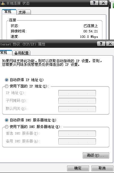

 附件: 您所在的用户组无法下载或查看附件你可以设设你的本地连接IP可能是你局域网没有用DHCP分配或者你那里面已经设了ip但你局域网设了DHCP

ping 一下IP是否连通!排除硬件问题!!

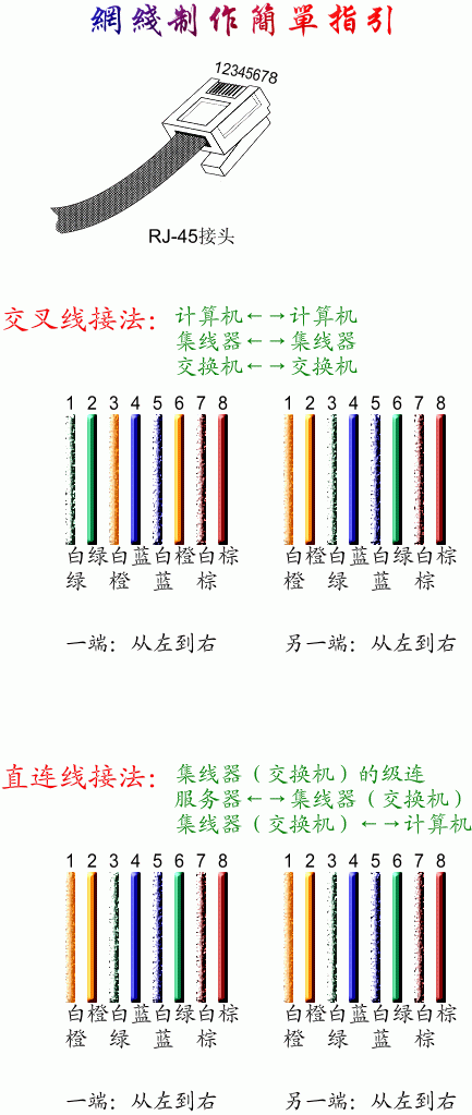

有关直通网线及交叉网线的制作方法(图)
