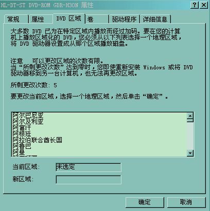

本电脑是2003买的配置大致是CPU:pentium(r)4 2.00GHz  512MB的内存 VCD光驱,最近就只是把VCD更换了一个DVD驱动,之后系统就很慢了,不知道是不是换了光驱造成的,现在整个人都要崩溃啦:default11:

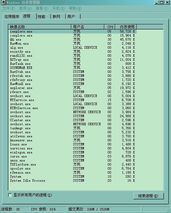

1、进程老是显示说CPU100%除了正在适用的IE占用CPU较高外
还有一个进程Taskmgr.exe,占用8-20不等、explorer.exe占用5-10、其他的几乎就5以下,

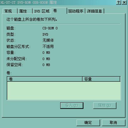

2、进入设备管理器查看DVD光驱,常规:HL-DT-ST DVD-ROM GDR-H30N 其他的看来都算正常。在DVD区域这个选项显示让选择区域,这个没有选不知道在选那个地方才正确,卷这个选项,没有显示,要导入后才能看到: 磁盘分区形式:不合适  容量:0  未分配空间:0  保留空间:0(那个磁盘分区形式为什么不合适,在那里才能更改,怎么更改才算合适,系统反应缓慢和这个有关系吗?

LZ你可以通过排除法解决问题,你拆开电脑把你的vcd光驱后面全部线拔掉,然后开机试试速度还慢么,如果不慢那就是VCd问题了,还有你拆的同时先把你装的驱动卸了试试可能有驱动冲突原因

happysunday2003 - 2008-8-17 17:30:00
很明显是硬件的问题,不同意楼上的说法。
你换一下数据线看看中不?还有就是你的光驱和硬盘是在一条ide上面吗?说清楚了,这样有利于问题的解决。如果是的话,检查一下ide线的前后有没有插反,例如你把插主板的那头插在光驱上面了。
应该用排除法。
