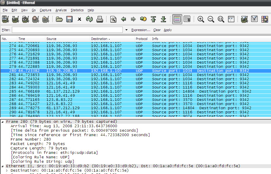

网络环境:ADSL+上网
本机IP:192.168.1.80 网关:192.168.1.1
故障描述:本机每天晚上9:00-12:00会收到大量的UDP包导致网络瘫痪!

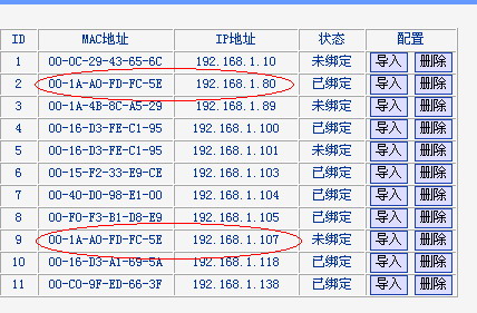

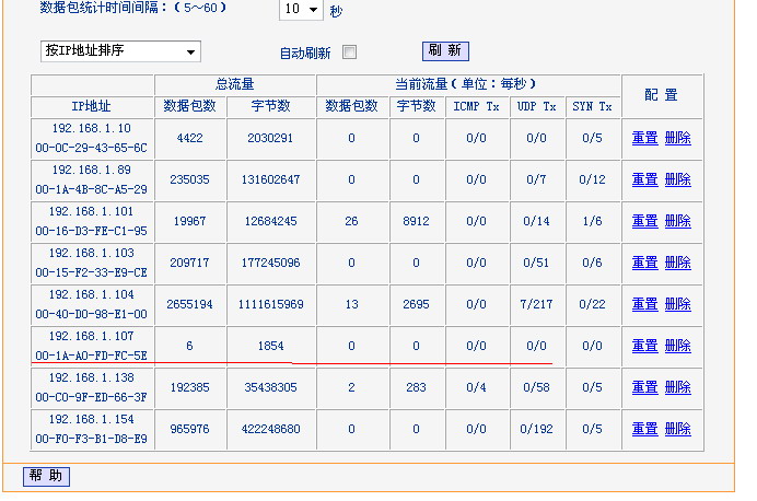

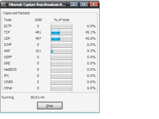

无法上网时路由器流量统计里多出一个IP地址:192.168.1.107 和192.168.1.80的MAC地址一样但是无法PING 通107这个地址 本机防火墙并不提示受到攻击 通一个局域网内另一台机器可以正常上网~!百思不得其解忘高手指教!如下是我提供的一些截图!!!

不知道是我描述的不清楚还是大家没有看明白:首先本机IP地址是192.168.1.80 MAC是FD-DC-5E当107这个IP出现后他会伪造80的MAC地址也就是相同的MAC地址不同的IP地址!!这是用抓包软件发现107在不断的发送UDP包。而且源地址都是外网地址目标就是本机的MAC地址导致本机无法上网!!
更具我的判断应该是内网有人使用攻击软件伪造IP地址和端口号对本机进行攻击!但是我查不到攻击源继续等待高手出现!!

内网有人用了p2p终结者一类的工具吧.........
107那机子有人用吗?
tjcum210210 - 2008-8-16 14:50:00
看看107中毒没有,也许是利用107攻击你
