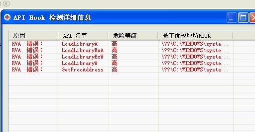

 附件: 您所在的用户组无法下载或查看附件最近段时间CPU 老是在开任意程序就变高  今天玩游戏鼠标一下定住了  怎么按都不动 但键盘可以打字  郁闷死    把日志发上来  帮我看看怎么解决  在扫描时也出现的问题一起帮我看看

    <AppInit_DLLs><0>  [N/A]
改为<>
是CPU散热问题
非病毒

1.CUP和散热器接触的地方加点散热硅脂
2.除下尘

1.建议使用XDelBox删除以下文件:(XDelBox1.7下载)
使用说明:删除时复制所有要删除文件的路径,在待删除文件列表里点击右键选择从剪贴板导入,导入后在要删除文件上点击右键,选择立刻重启删除,电脑会重启进入DOS界面进行删除操作。运行xdelbox前最好卸载所有可移动存储介质(包括U盘,MP3,手机存储卡等)。
c:\windows\system32\drivers\aauxlpa.sys(建议先备份再删除)
2.删除重启后使用SREng修复下面各项:
    启动项目 -- 注册表之如下项删除:
注意该项[AppInit_DLLs]修改:把<0>修改为<>即清空
    启动项目 -- 服务-- 驱动程序之如下项禁用:
[aauxlpa / aauxlpa]    <\SystemRoot\system32\drivers\aauxlpa.sys>
