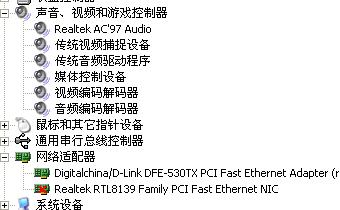

这样可以解决:首先 你打开设备管理器看看,你的声卡是不是问号,或者是黄色的叹号!是的话 就下载个优化大师,看你的主板型号,然后到 驱动之家,下载相应的,主板驱动!!安装一下,看看还有没有问题!!,一般我感觉,只要,桌面的右下角没有,小喇叭的话,肯定声卡出了问题!!可以试试看

LZ你先从硬件上解决问题你先看看设备管理器上声音和音频设备上是否有问号如有那就是可能驱动没装,你重装一下驱动,如没有或者没找到有可能你声卡芯片坏了,你去买快独立声卡试试有声音没

呵呵,你要确定是随机带的原装光盘啊,要不下错了,有些声卡驱动驱完后设备管理器里是看不出来的,里面一样没有任何错误,但是仍然没有声音
