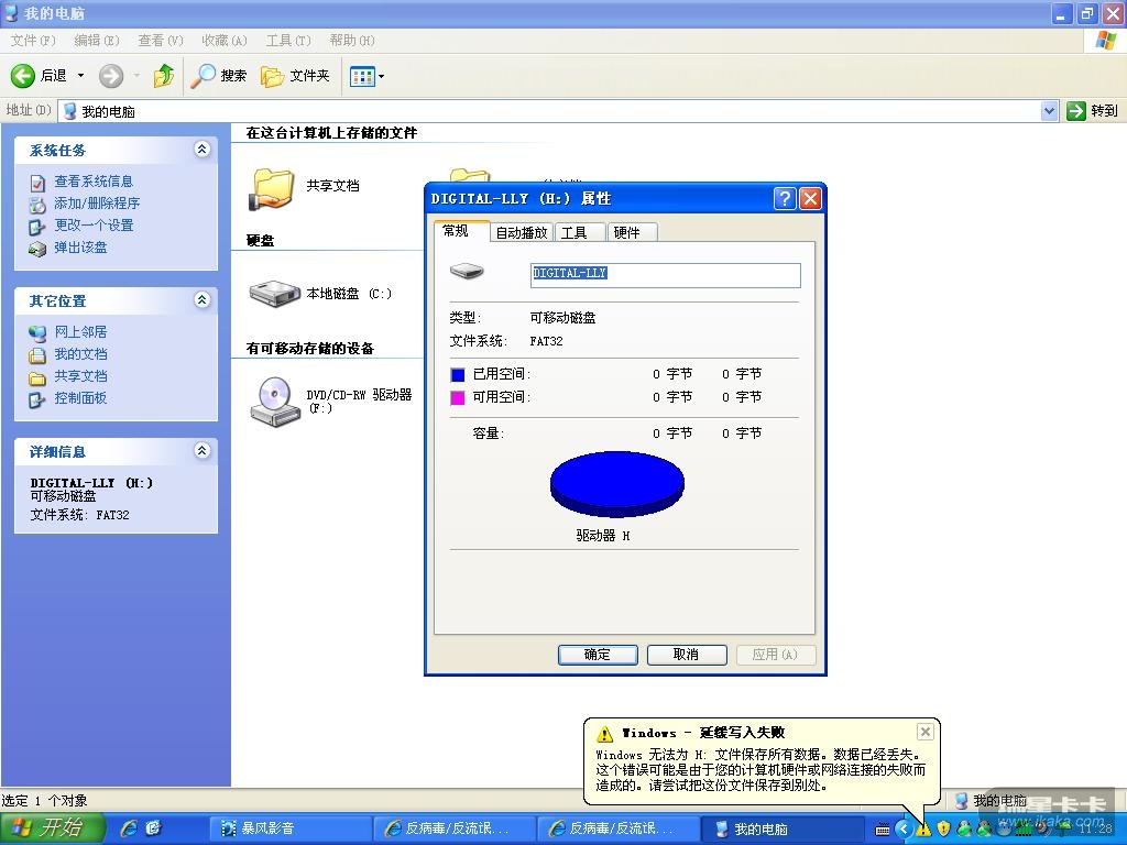

每次都是刚插上U盘,提示说什么U盘已经免疫。然后可以使用。但是过不了几秒钟就不能用了。而且在我的电脑里看到的U盘属性也会变化。
到底怎么回事?好像我如果运行USBkiller时使用就没有问题,如果一旦退出,马上就不能使用了

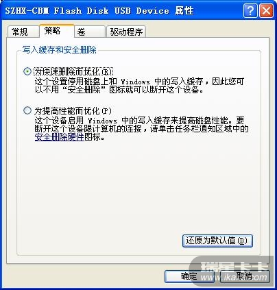

把U盘的高级属性关了看看

蓝色金刚鹦鹉 - 2008-8-1 14:39:00
U盘属性,硬件,找到你U盘,点属性,策略.

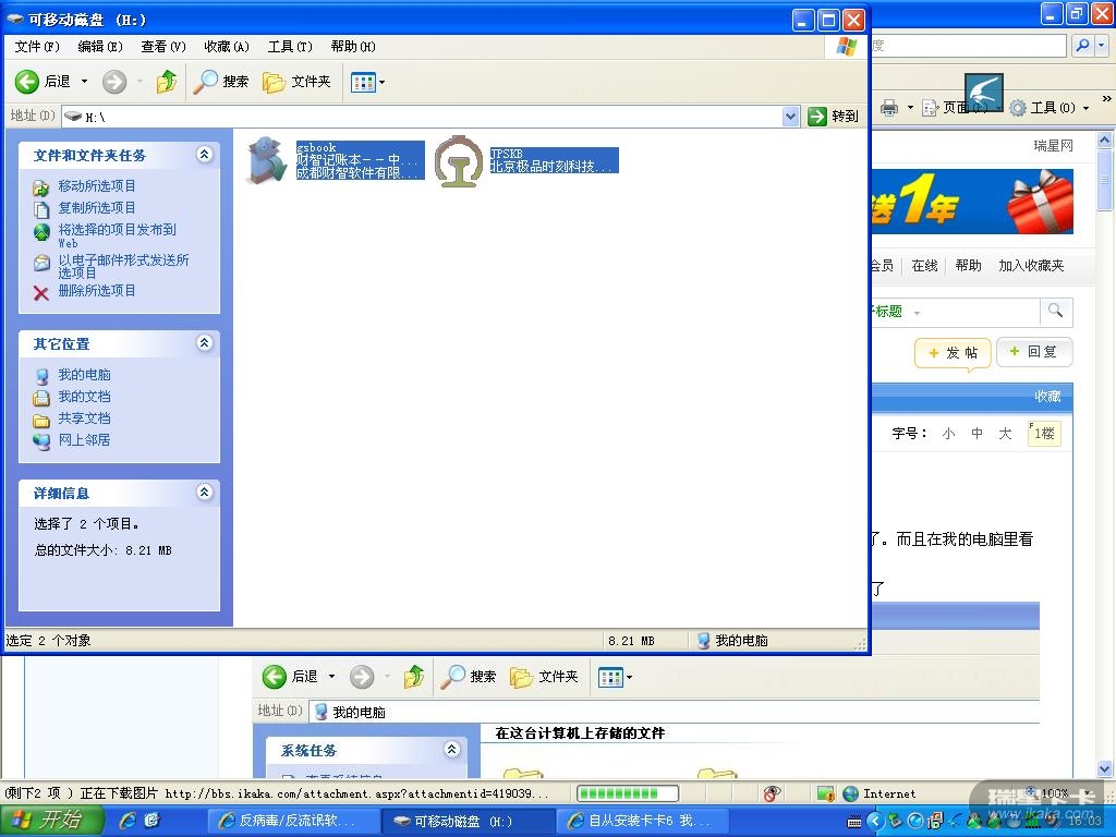

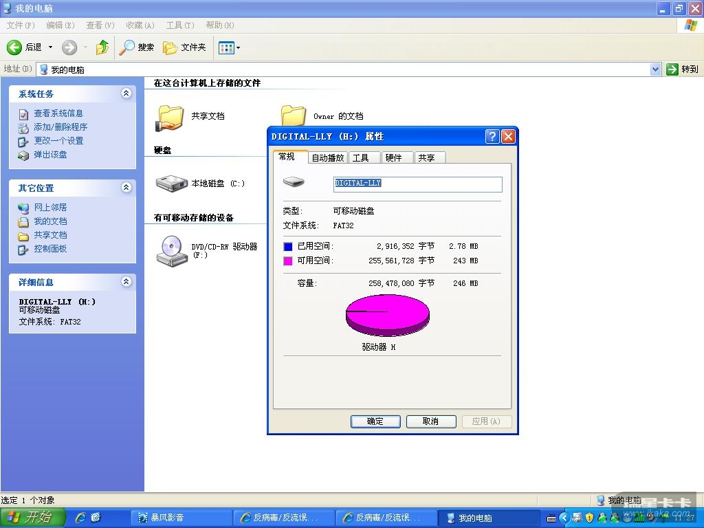

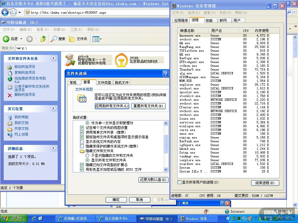

又有新情况。我的U盘刚刚格式化。250M大的。穿了两个8.21M的东西,然后显示可用空间为90多M啦。可是我查看了隐藏文件和系统文件。都没有。

不过现在发现问题根源了。是我的无线上网卡搞的。只要用着索爱GC85的无线上网卡,U盘就会出问题。不用的情况下酒没有问题
