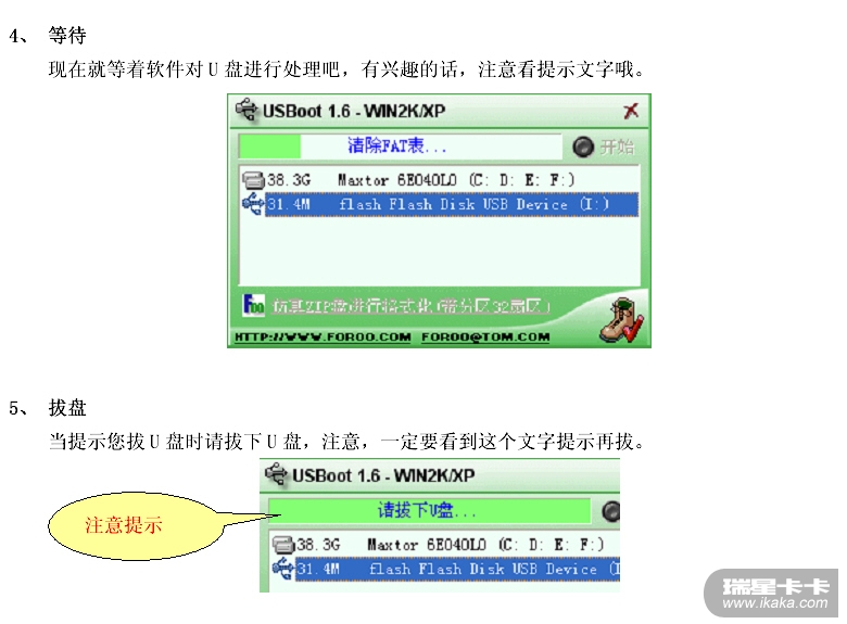

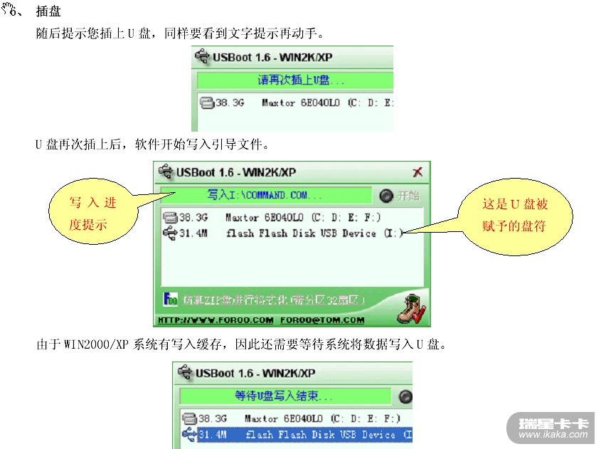

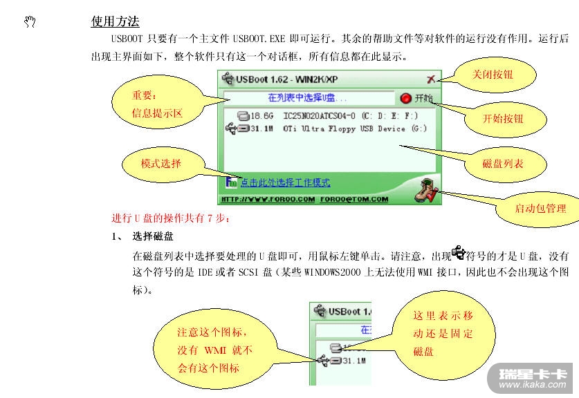

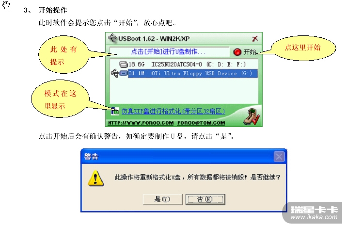

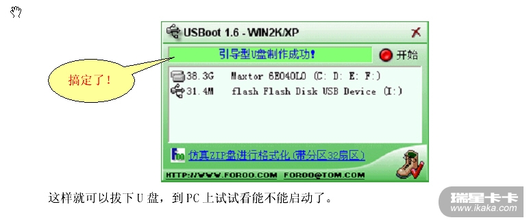

    快速建立WINXP U盘启动盘
      相关工具  :usboot166

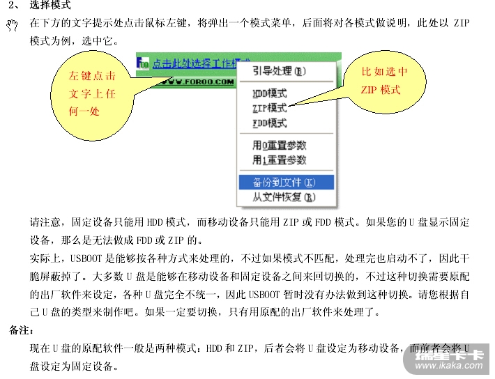

1.选择模式一般选择HDD模式,对于老机器必须选择FDD模式
2. 【引导处理】不会破坏U盘数据,只是传送系统文件,改写引导扇区,建议先使用这种模式试验
3.
重置参数会将U盘恢复到未格式化状态,一般使用【0重置】,使用后系统还是不认盘的话,再用【1重置】
