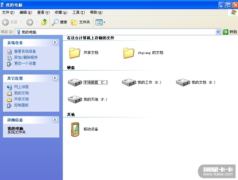

今天开机,没有光驱图标了!
开机前放入启动光盘,光驱能正常工作。
开机后放入光盘,系统没有反应。光驱亮一下就不工作了。
电脑客服说是系统问题,
我的系统昨天还好好的。没做变动啊。
应该怎么办?
在线等啊!!!

磁盘管理中能否看见光驱?
Prade - 2008-6-11 10:12:00
看看设备管理器里边有没有光驱,是不是驱动丢失了
760216 - 2008-6-11 10:25:00
我的是HPV3414TX的笔记本,前一天还好好的。
目前光驱联接是正常的。
就是开机后不正常。
760216 - 2008-6-11 10:26:00
设备管理器中没有光驱。。。。
只有硬盘。
Prade - 2008-6-11 10:51:00
设备管理器应该有DVD/CD-ROM 驱动器啊
如果驱动有问题那里应该有个黄问号的
wannbj - 2008-6-11 11:37:00
方法一:用鼠标单击WIN系统的“开始/关闭系统/重新启动并切换到MS-DOS方式”。在DOS提示符下键入WIN回车,系统重新启动进入WIN系统,这时你会发现光驱出现了,通过这种迫使系统重新检测硬件可以解决大部分光驱识别不好或不被识别的问题。
方法二:当使用方法一仍不能检测到光驱时,可采用此法,方法是从控制面板中选择“添加新配件”,然后根据提示一步一步往下做,当系统全部自动检测完毕后,也能检测到光驱。
方法三:当使用上述两种方法均不能顺利解决问题时,你不妨使用此方法一试,先进入控制面板,选择其中的“系统”项,打后,从界面中选择“设备管理”,删除设备管理器中的“硬盘控制器”然后重新启动机器,也能恢复对光驱的识别——很简单,光驱的控制与硬盘的控制是一体的,删除后重新让其识别一下,一般会自动恢复正常工作。
